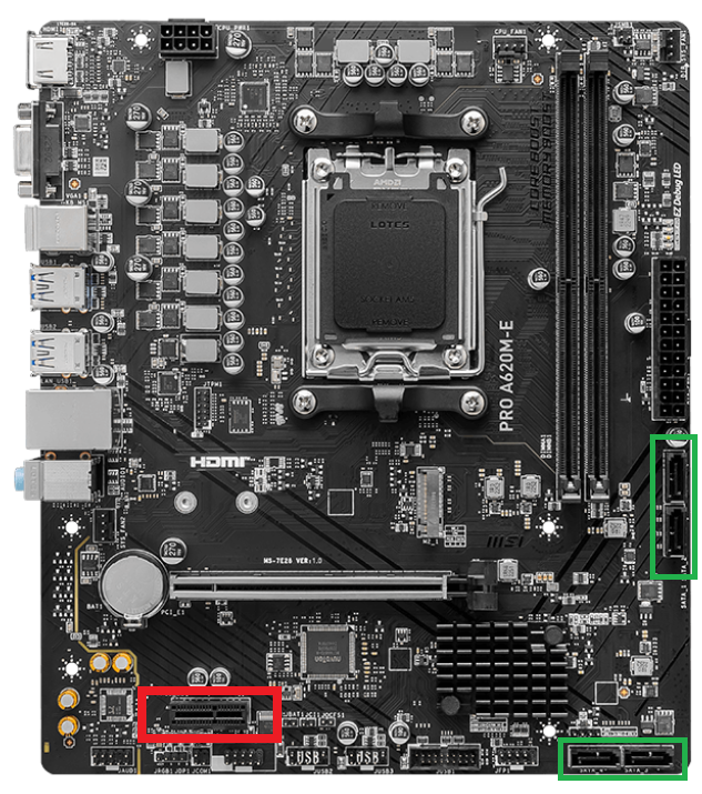

MSI Pro A620M-E anakartım var ve anakartta 1 M.2 SSD slotu var ve dolu bu yüzden 2. M.2 SSD'yi takamıyorum. Dönüştürücü gibi bir şey lazımmış galiba pek de bilgim yok konu hakkında hangi dönüştürücü uygun olur acaba? Önerilerinizi bekliyorum.
Şu kırmızı ile işaretli olan PCIe X1 yuvasına bir adaptör takarak başka bir M.2 SSD kullanmak mümkün. Ancak güncel ekran kartlarının çoğu onun üzerini örtecek kalınlıkta. Seninkini bir kontrol et istersen. Eğer tamamen açıkta ise uygun adaptör+SSD öneririz. Değilse SATA SSD öneririz. SATA olanları da tamamen HDD ile aynı şekilde bağlanır. Yani bir kablo kullanarak yeşil yuvalardan birisine bağlanır ve güç kaynağından boşta bir kablo alınıp SSD'ye bağlanır.
Eki Görüntüle 2462326
Hocam pardon çok geç cevap verdim fakat PCIe X1 yuvasını ekran kartım kapatıyor maalesef. Bu yüzden büyük ihtimalle SATA SSD alacağım. Güzel depolaması olan güvenilir bir marka model önerirseniz sevinirim hocam tekrardan geç cevap için üzgünüm.

Montajlanacak bir yer yoksa kasanın içine, diğer parçalara dokunmayacak şekilde serbest bırakabilirsin. En azından anakart veya ekran kartı üzerindeki açıkta duran kısımlara temas etmemesi lazım. Eğer düzgün bir yere bırakırsan, kasanın sarsılmadığı veya devrilmediği durumda bir şey olmaz. Zaten SSD'lerin kendisi düşmeye ve sarsılmaya karşı bir miktar dayanır. Maksat diğer minik parçalara temas etmesin. Eğer işimi sağlama alayım dersen çift taraflı bant satın alıp düz bir yüzeye SSD'yi yapıştımak yada plastik kelepçe ile uygun bir yere bağlamak da bir seçenek.
Bazı kasaların 2.5" HDD/SSD takmak için özel yeri oluyor. Bunlar anakartın arka tarafına düşer. Kasanın sağ kapağını açarak ulaşılır. Diğer ihtimalle bazı kasaların normal desktop HDD(3.5") takmak için konulan kızakları aynı zamanda 2.5" disk takmak için de vida delikleri içerir. SATA SSD'lerin de 2.5" HDD ile denk düşen noktalarında vida delikleri olur. Eğer kasanın veya anakart kutusunun içinde ekstra vida varsa 3.5" HDD yuvasına da sabitlenir. Eğer HDD yuvaları 3.5"/2.5" kombo değil de sadece 3.5" sabitleme imkanı sunuyorsa yine bunun için ayrıca satılan 2.5" kızakları var. Bunları 3.5" yuvaya takıp o kızağın içine 2.5" HDD/SSD oturtulabiliyor. Tabi bu bence gereksiz masraf olur. Kasanın kendisi doğrudan montaj imkanı tanımıyorsa bant veya kelepçe ile sabitlemek fazlasıyla yeterlidir. Hatta koyacağın yüzey delikli ise iple bile sağlarsın. SATA SSD'ler M.2 gibi narin değil. Kendilerinin sağlam plastik veya alüminyum muhafazası olur.
Anladım hocam konu hakkında her şeyi açıkça belirtmeniz herşeyi anlamama yardımcı oldu teşekkürler tekrardan.
