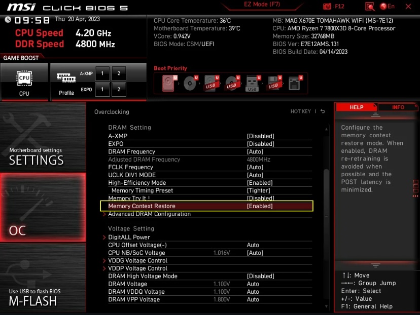

MSI Pro B840-P Wi-Fi anakartına sahibim, kendi sitesinde bile BIOS yoktu benim feedbackimden sonra BIOS Update dosyası getirlirdi BIOS'u güncelledim ama BIOS hala yavaş calışıyor anakartın üzerindeki CPU RAM yerleri yanip sondukten sonra bilgisayar yavasca acılıyor, anakart yeni olduğu icin mi bu kadar yavas ve BIOS bu kadar sorunlu?

Anakartın kendi sitesinde BIOS güncellemesi bulunuyor, geç açılma sorunu için BIOS'tan Memory context restore özelliğini aktif edin.

Bunu denedim biraz iyileşme var gibi ama şu anlık garip bir şekilde BIOS yeni olduğu için kolay bir şekilde CPU undervoltage veya RAM frekansının yükseltemiyorum, zırt pırt hata veriyor ama dediğin şey işime yaradı teşekkürler.
BIOS'tan Memory context restore ayarını enabled yapın. PC açılış süresi büyük oranda azalacaktır.
Yeni seride BIOS arayüzü değişti ama OC sekmesinde vardır muhtemelen. En basitinden sağ üst arama yerine Memory context yazarsanız gözükür.
Eski BIOS arayüzünde buradaydı.

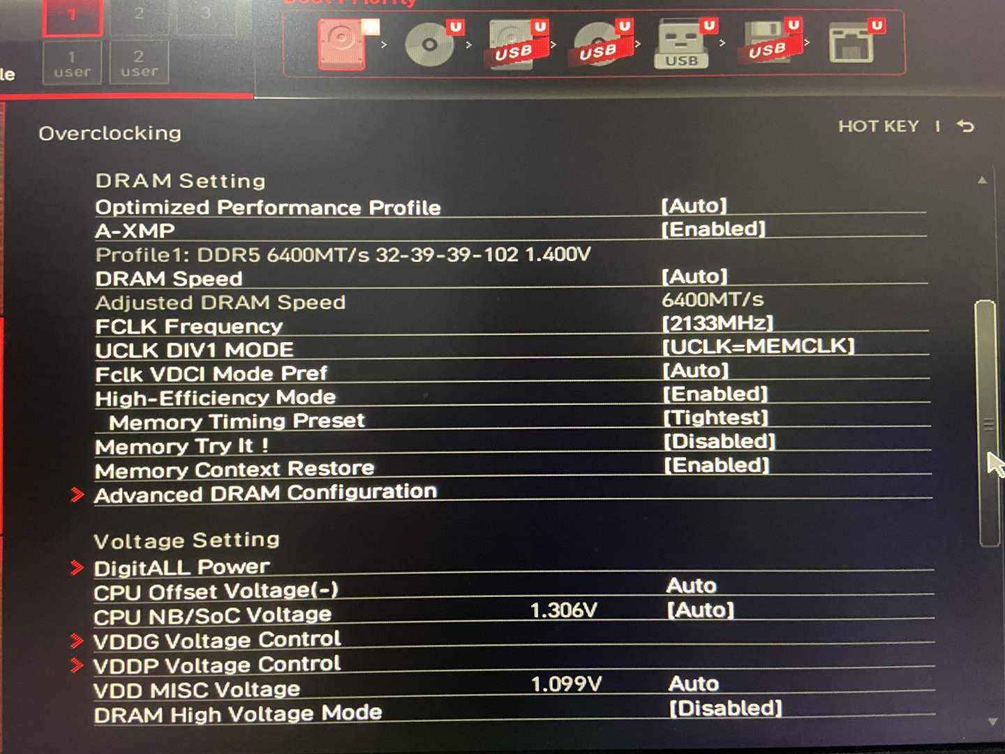

Benim sistemin ayarları şu şekilde.

Eki Görüntüle 2405751

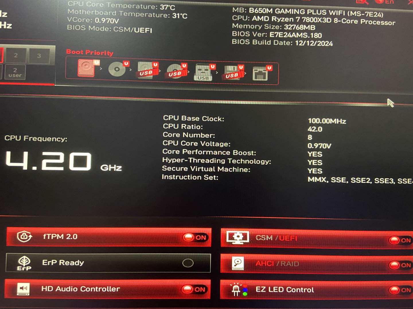

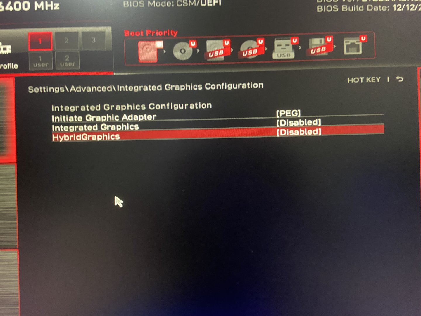

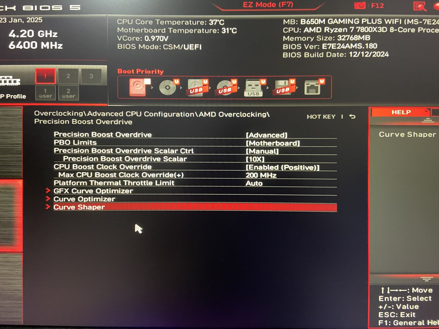

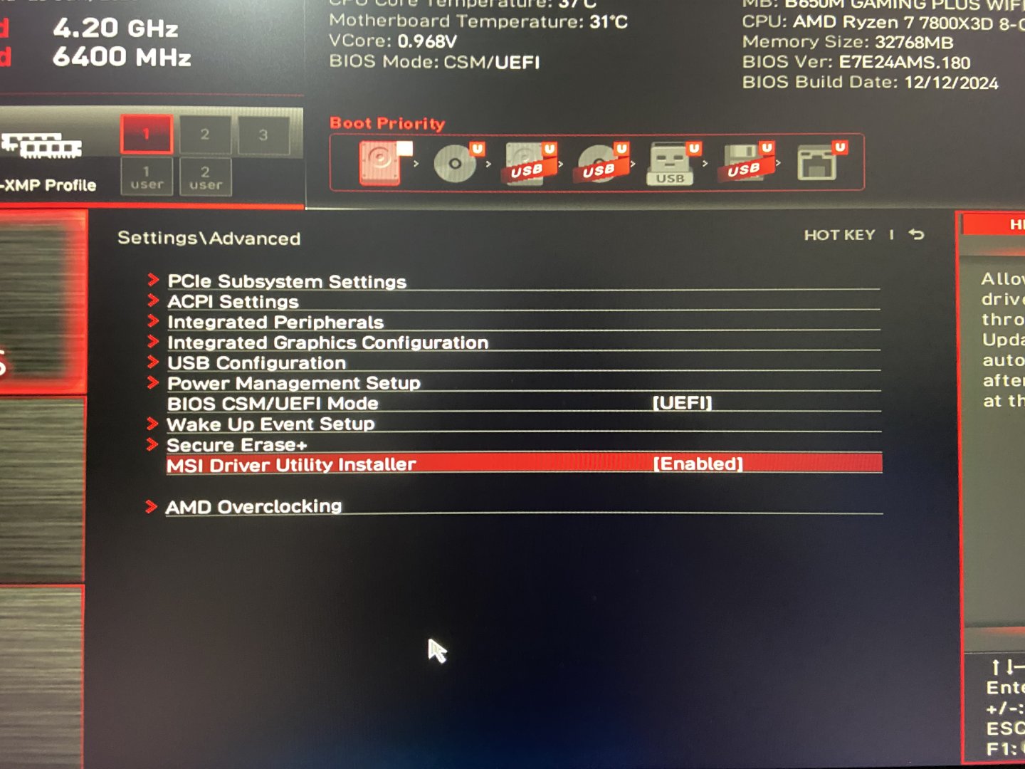

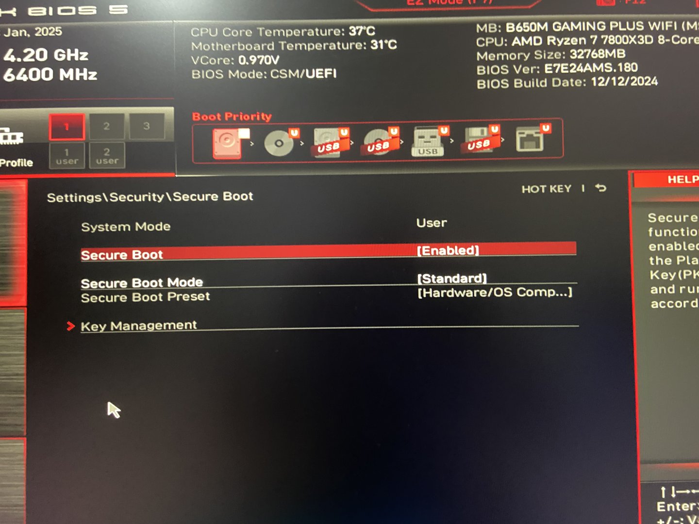

Eki Görüntüle 2405770
Eki Görüntüle 2405771
Eki Görüntüle 2405772
Eki Görüntüle 2405773
Eki Görüntüle 2405774
