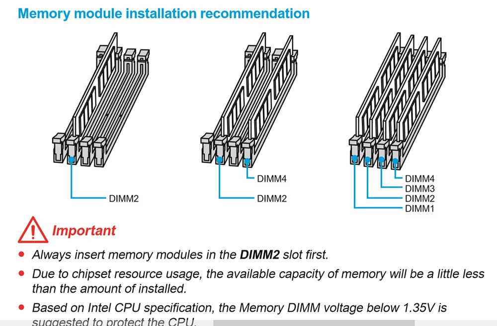

Sadece tek modül ram kullana bilirsin onuda ilk yuvaya takacaksın tek çare o benimde şimdi başıma geldi.
Konuyu hortlatmak istemezdim ama aynı durum benim de başıma geldi. Ayrıca aynı anakarta sahibim. Nasıl bir çözüm yolu izlediniz acaba ?
Tek kanal takın DIMM1 yuvasına takın biosu sıfırla ve güncelle tekrar dene.
Hala aynı durumda. Peki siz bu durumu düzeltebildiniz mi ? Eğer düzeltti iseniz nasıl düzeltebildiniz ?
Bios pilini çıkar 5 dakika bekle pilin orada 2 adet jumper var o ikisine torna vida ile temas ettir kısa devre sonra çek pc elektriğe bağlı olmasın pili çıkarında güç tuşuna da 2-3 kere bas sonra tekrar dene.
