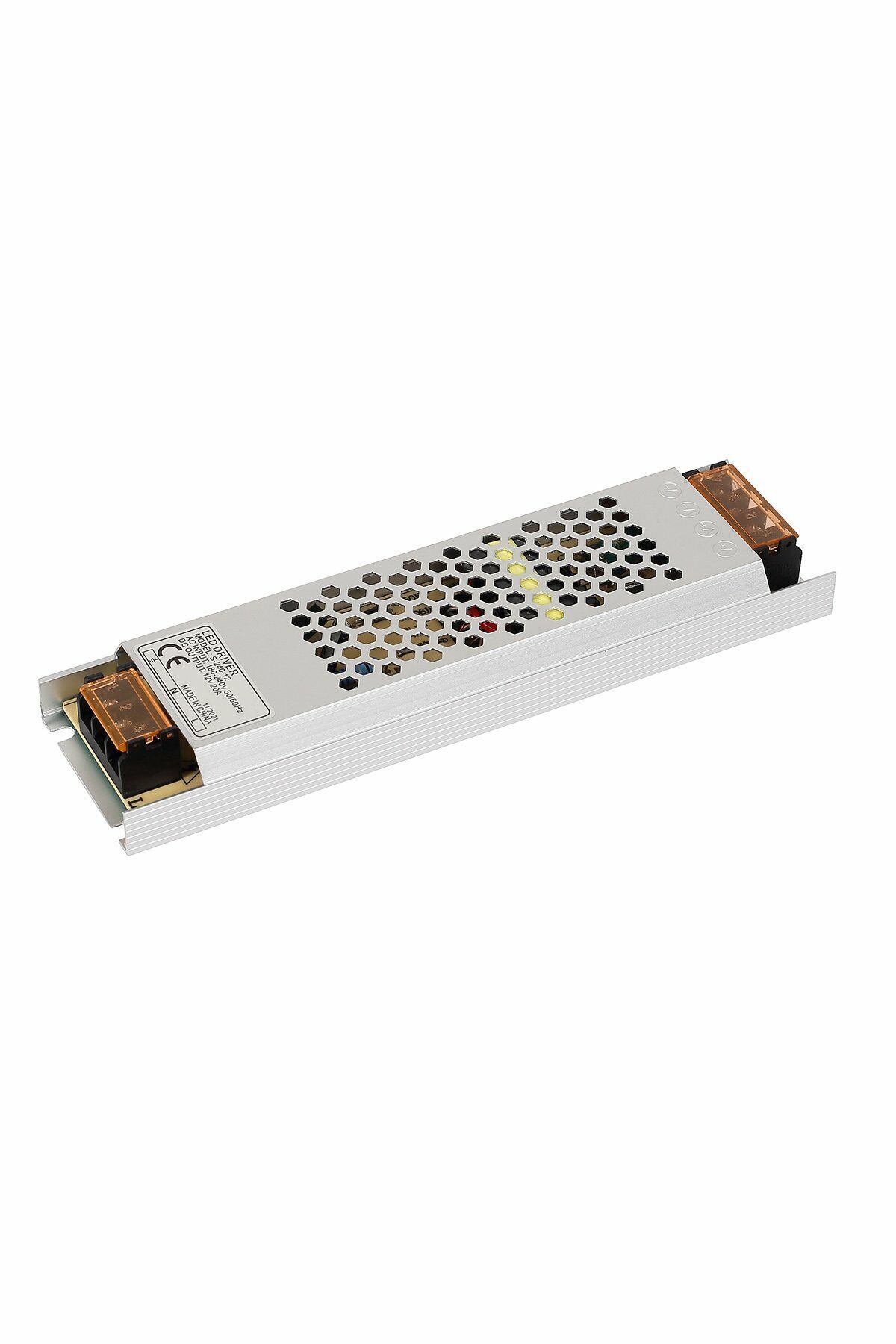

Şöyle bir şey buldum bu mu acaba?
220 Volt ile çalışan şerit LED alırsanız direkt o kablolara bağlayıp kullanabilirsiniz.
12 Volt ile çalışan şerit LED alırsanız AC-DC döüştürücü LED trafosu almanız gerekir. Açma kapama kısmına gelecek olursak araya bir adet anahtar koymanız gerekir. 12 Volt için trafo alırsanız da mümkünse slim kasa trafo almayın, fiyat olarak yüksek olabilir ama Mervesan, MeanWell gibi trafo alırsanız kafanız rahat eder, uzun süre sorunsuz kullanırsınız. Yine 12 Volt LED için de kaç metre ürün kullancaksanız ona göre yeterli amperi verebilen trafo almanız lazım.
LED için bir yorum yapamayacağım ama o trafo bence alınmamalı, kısa vadede iş görür belki ama o ürün üzerinde yazan amperi verir mi, tartışılır. Zaten kaliteli ürünlerin fiyatına bakınca, ne kadar kalitesiz olduğu belli. Bütçe sizin tabi, karar da sizin.
Sıkıntı sadece trafo ise bozulduğunda veya düzgün çalışmadığında değiştirebilirim. Lakin led fiyatına hepsini bir arada veriyor o yüzden bunu almak mantıklı geldi. Yeni ev aldık ve çok para harcayamıyorum o yüzden buna yöneldim. Trafonun kötü olması yangına vs sebep olur mu yoksa sadece kötü ışık veya çalışmama gibi sorunlar mı olur ?

Öncelikle eviniz hayırlı olsun.
Yeterli amperi veremediğinde LED daha sönük yanacaktır. Dediğiniz gibi değiştirebilirsiniz, yangına sebep verme konusunda yıllardır bu tarz ürün montajları yapıyorum eş dost için daha yangın çıkaran bir trafo görmedim. Genellikle arıza durumlarında, içerisinde yer alan kondansatörler şişiyor ve kapasite kaybediyor. Hal böyle olunca da LED ya hiç yanmıyor yada yanıp yanıp sönüyor.

Cevapladığınız için teşekkür ederim. Verdiğiniz bilgiler aklımın bir köşesinde .
