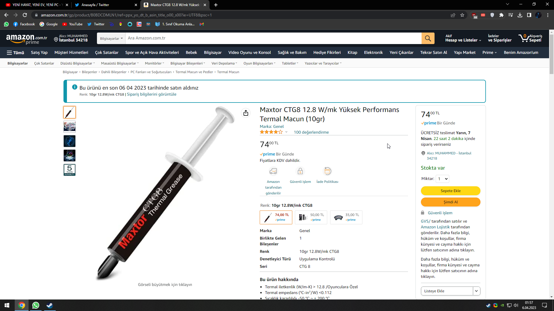

1. madde: Fiyatlar
Güvenilir bir yerden almak isteyince orijinal Hepsiburada satıcısı 137 TL'ye kadar çıkıyor.
Maxtor macunumuz ise 95 TL'ye kadar çıkıyor.
Şimdi asıl olay buradaki 1 gram kaç TL'ye denk geliyor?
MX4 1 gramı tam tamına 34 TL'ye denk geliyor.
Maxtor macunun 1 gramı tam tamına 23 TL'ye denk geliyor.

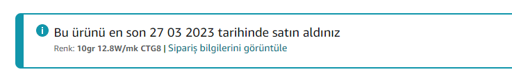

Hem fiyat farkı hem performans olarak MX4 testlerde bayılıyor. Kendi değerlendirmelerime gelirsek. Ben bu macunun bir düşük modeli olan ctg8 macununu aldım. Ctg8 sürmeden önce MX4 kullanıyordum ve değerler şu şekildeydi;
ctg8:
-Tam yük testlerde Q9300 63-66 arası.
-R7 240 3 dakika FurMark testlerinde Max 65.
MX4:
-Tam yük testlerde Q9300 70-72 arası.
-R7 240 3 dakika FurMark testlerinde Max 74-75
2 macunda iyi denebilecek orta segment F/P macunlar. MX4 için fiyat düşürülmesi gerekiyor maalesef.
