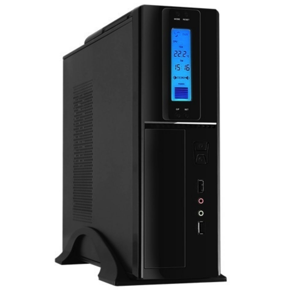

Kasa olarak Frisby FC-S6040B tercih ettim;

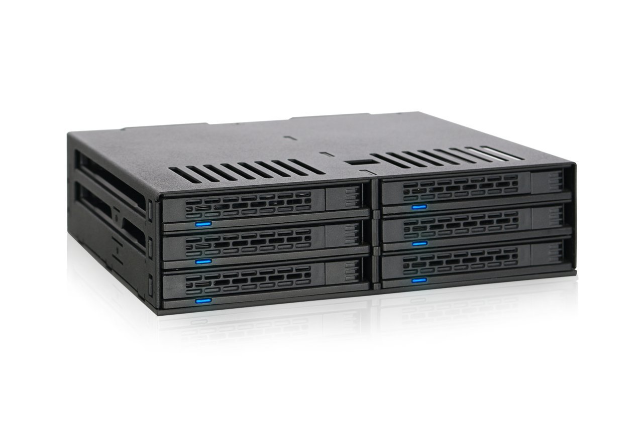

Öndeki 5.25" cdrom alanınıda böyle birşey alacağım;

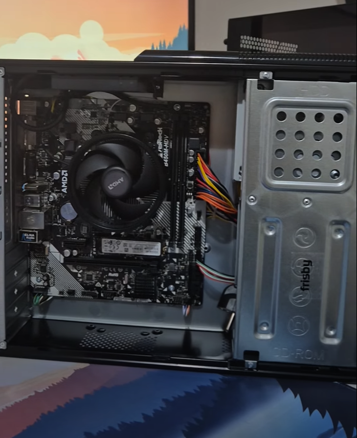

2. bir 256gb diskte proxmox kurulu ve proxmox; truenas diskini direkt görüp aktif ediyor. Yani dilediğim zaman ihtiyaç halinde proxmox diskinden boot ederek hem truenas'ın aktif kalmasını hemde ihtiyacım olacak olan işletim sistemlerini yönetebileceğim. Ancak truenas içerisinde de sanallaştırma var buna ihtiyacım olurmu emin değilim. Şuana kadar 10bin ₺ harcadım. En pahalı parça ram'di 16gb ecc udimm ram için 3500₺ ödedim. Ram miktarını ilerleyen aylarda arttıracağım. Şuan nextcloud v.s kurulumlarımı yaptım. Tamamen test aşamasındayım telefonumdan yedeklemeler. Uzak sunucumdaki günlük yedeklemeler v.s bunları test ediyorum. Henüz depolama disklerimi dizmedim. 2tbx6 şeklinde planlıyorum.

Kasa olarak Frisby FC-S6040b tercih ettim;
Eki Görüntüle 2560237
Öndeki 5.25" CD-ROM alanınıda böyle bir şey alacağım;
Eki Görüntüle 2560235

2. bir 256 GB diskte Proxmox kurulu ve Proxmox; truenas diskini direkt görüp aktif ediyor. Yani dilediğim zaman ihtiyaç halinde Proxmox diskinden boot ederek hem Truenas'ın aktif kalmasını hem de ihtiyacım olacak olan işletim sistemlerini yönetebileceğim. Ancak truenas içerisinde de sanallaştırma var buna ihtiyacım olur mu emin değilim. Şu ana kadar 10bin ₺ harcadım. En pahalı parça RAM'di 16 GB ECC udimm RAM için 3500₺ ödedim. RAM miktarını ilerleyen aylarda arttıracağım. Şu an nextcloud vs kurulumlarımı yaptım. Tamamen test aşamasındayım telefonumdan yedeklemeler. Uzak sunucumdaki günlük yedeklemeler vs bunları test ediyorum. Henüz depolama disklerimi dizmedim. 2tbx6 şeklinde planlıyorum.
Eki Görüntüle 2560238
