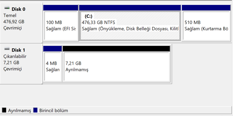

Tamamdır. Rufus tamamladı ama Rufus tamamlayınca sistem USB'yi görüyor(CMD'den kontrol ettim ama dosya gezgininde görünmüyor bu normal mi?

Böyle görünüyor. Rufus ile yazma bitince ayrılmamış olarak gözükmeye başladı disk.
Bence USB'ye Ventoy kurup içine Pop!_OS ile birlikte bir de Linux Mint Cinnamon kalıbı koyun. Pop!_OS ile sorun yaşarsanız Linux Mint kurarsınız.
EFI bölümü 100MB, sorun olmaz umarım.
USB'nizin normalde boyutu 8GB mi?
