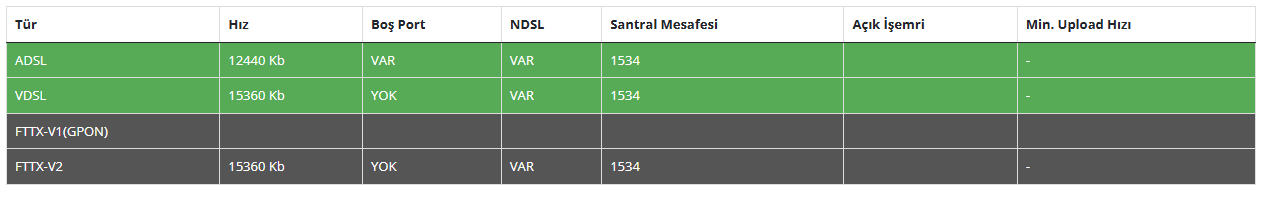

Şu an ADSL altyapı üzerinden hizmet alıyorsunuz. Normal gibi. VDSL altyapınız varsa ve VDSL için boş port varsa VDSL geçiş yapabilirsiniz.

Hocam eskiden 1.7 MB hız alıyordum. Şimdi 700 KB - 1.2 MB arasında değişiyor ve CS 2 net jitter ve yüksek ping oluyor. Bi' de mesela TurkNet'ten altyapı sorguladığımda VDSL olarak gözüküyor ama diğer ISS'lerden sorgulayınca ADSL.
Ben de Netspeed kullanıyorum ve yaklaşık 2 saattir internet yoktu. Şimdi geldi. Netspeed'de anlık bir sıkıntı oldu bence.
Geçiş yaptığımızdan beri bu şekilde hocam.
Bir de bu siteden sorgulama yapar mısın?
