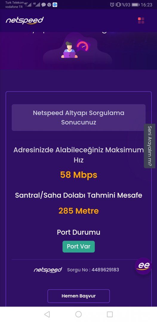

Selamlar. Kullandığım interneti iptal ettirmek üzereyim ilk başta aklıma TurkNet geldi ama yorumlardan sonra NetSpeed daha iyi dediler. Sizce geçilir mi? Modem veriyorlar mı ping değeri nasıldır altyapı sonucum ektedir.
Eki Görüntüle 1121828
Ben memnun kalmadım 35 dediler 18 aldım 1 hafta sonra 8'e düştü sonra bağlantı kesildi. İptal ettirdim.
Altyapıdan kaynaklandığını düşünüyorum fakat bende NetSpeed'de 12 download 7 upload alıyordum 75 Mbps pakette altyapım destekliyordu fakat verilmiyordu. Ping 44-45 sabit bazen 120 fırlıyordu. TurkNet'e geçtim 100 Mbps paketine kabloyla bağlanmaktayım 92 Mbps alıyorum ping 23-29 fırlamıyor.
