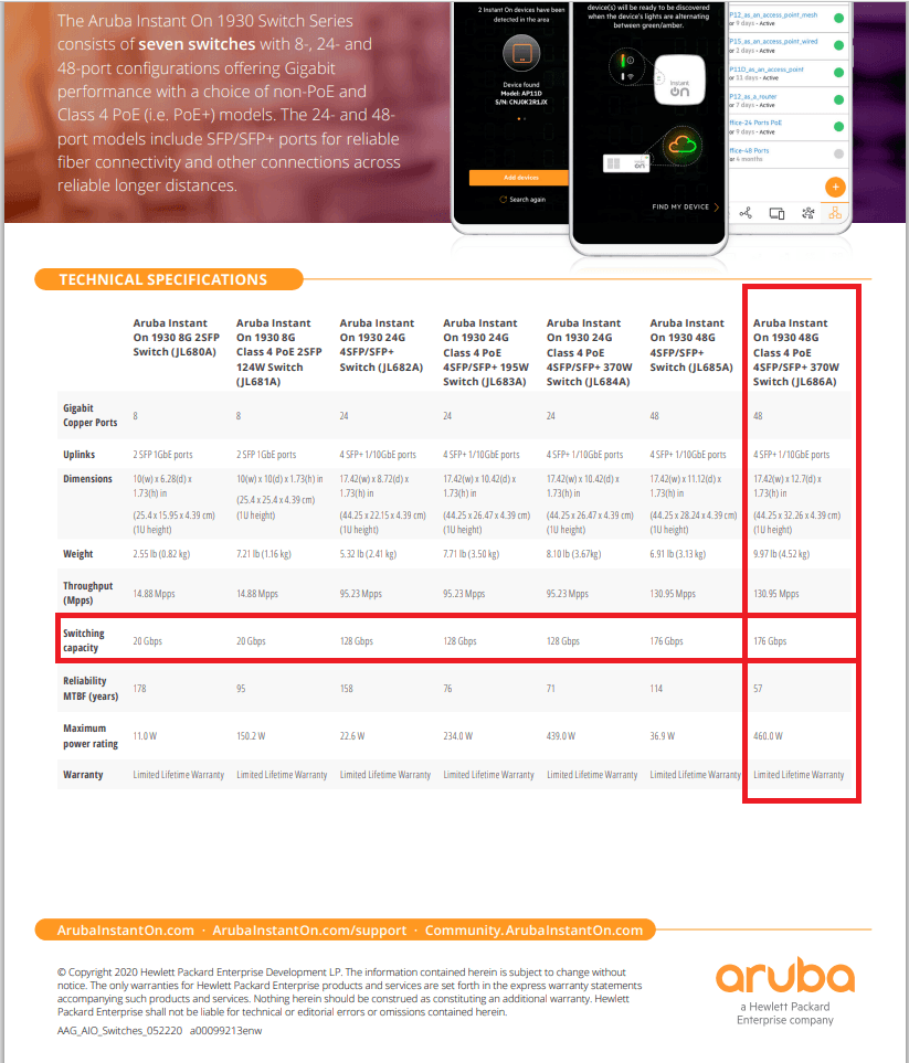

Cihazın özelliklerinde yer alan portların aynı anda full kullanımdayken kullanabileceği veri 176 Gbps'a denk geliyor zaten. Özelliklerde yer alan değer 130.95 Mbps değil, Mpps (million packets per second) saniye başına paket sayısını gösterir.

Port sayısını 48 olarak ayriyeten vermiş. Anahtar kapasitesini ise 176 Gbps olarak belirtmiş. Veri transfer hızını ifade edebilecek başka bir değerde göremedim ben.

Doğru hocam. 48 port 176 Gbps Class 4 POE switch. Esas hızı 130 Mps olarak belirtilmiş. Bunlar kurumsal ürünler.
