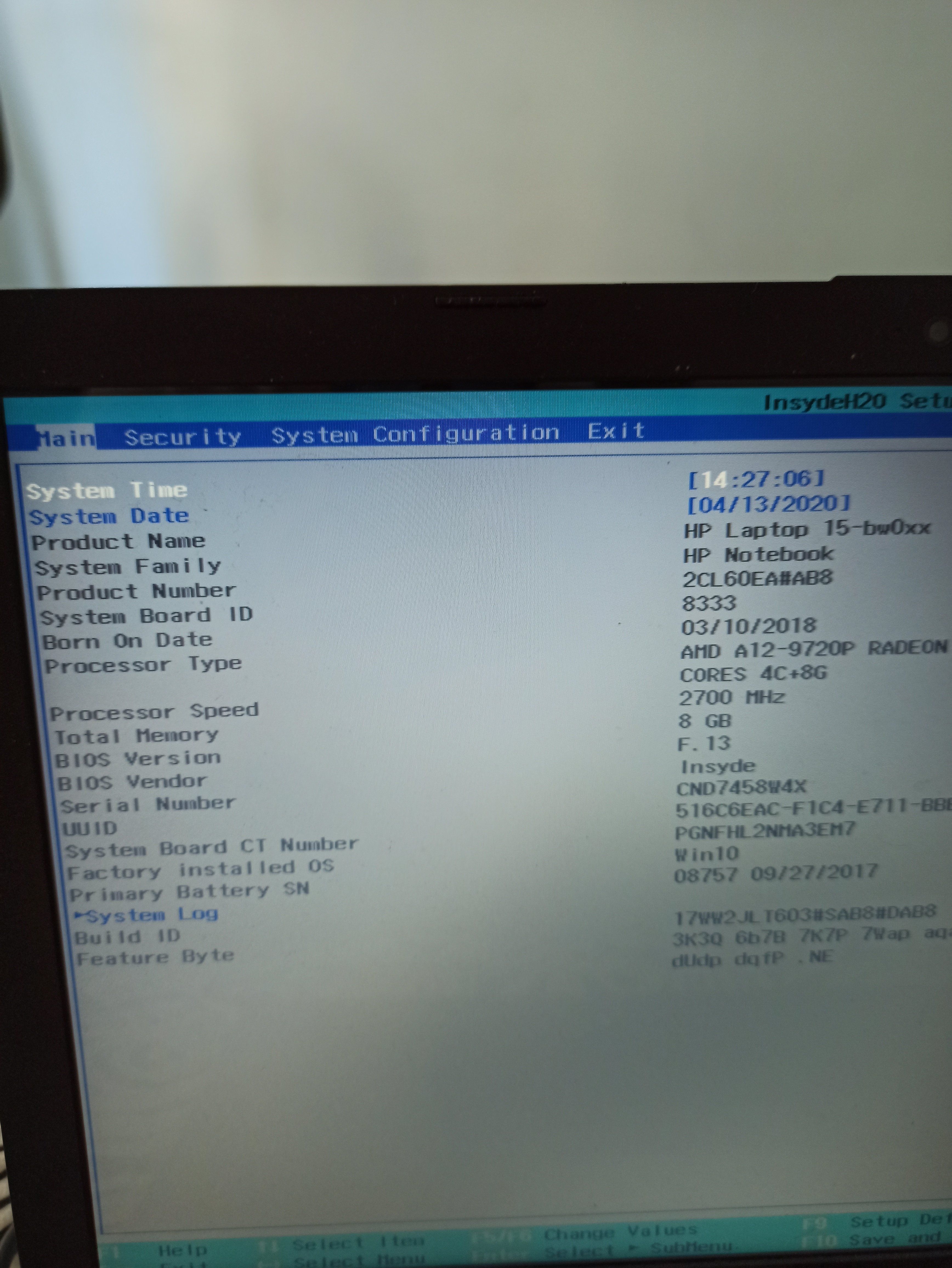

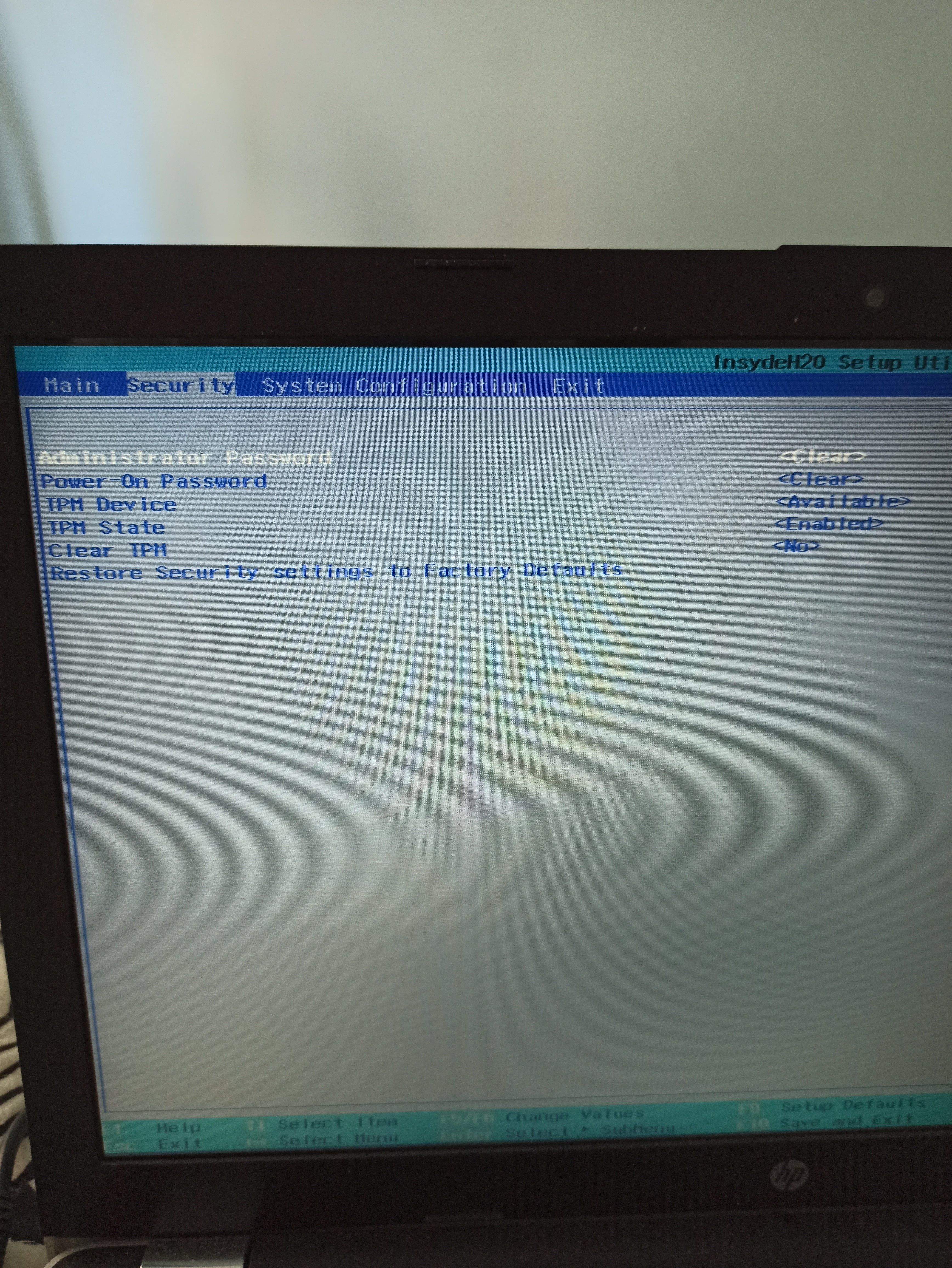

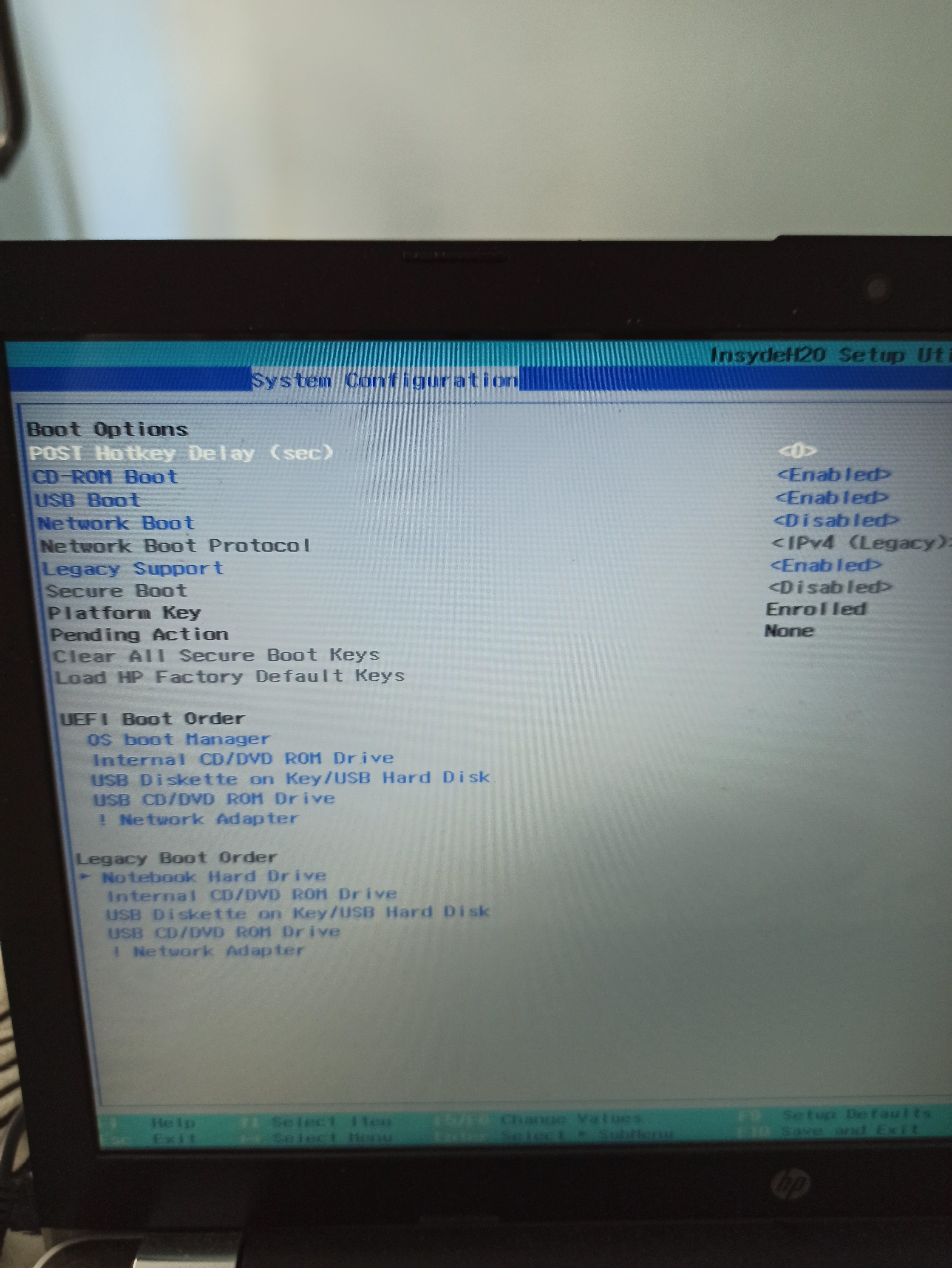

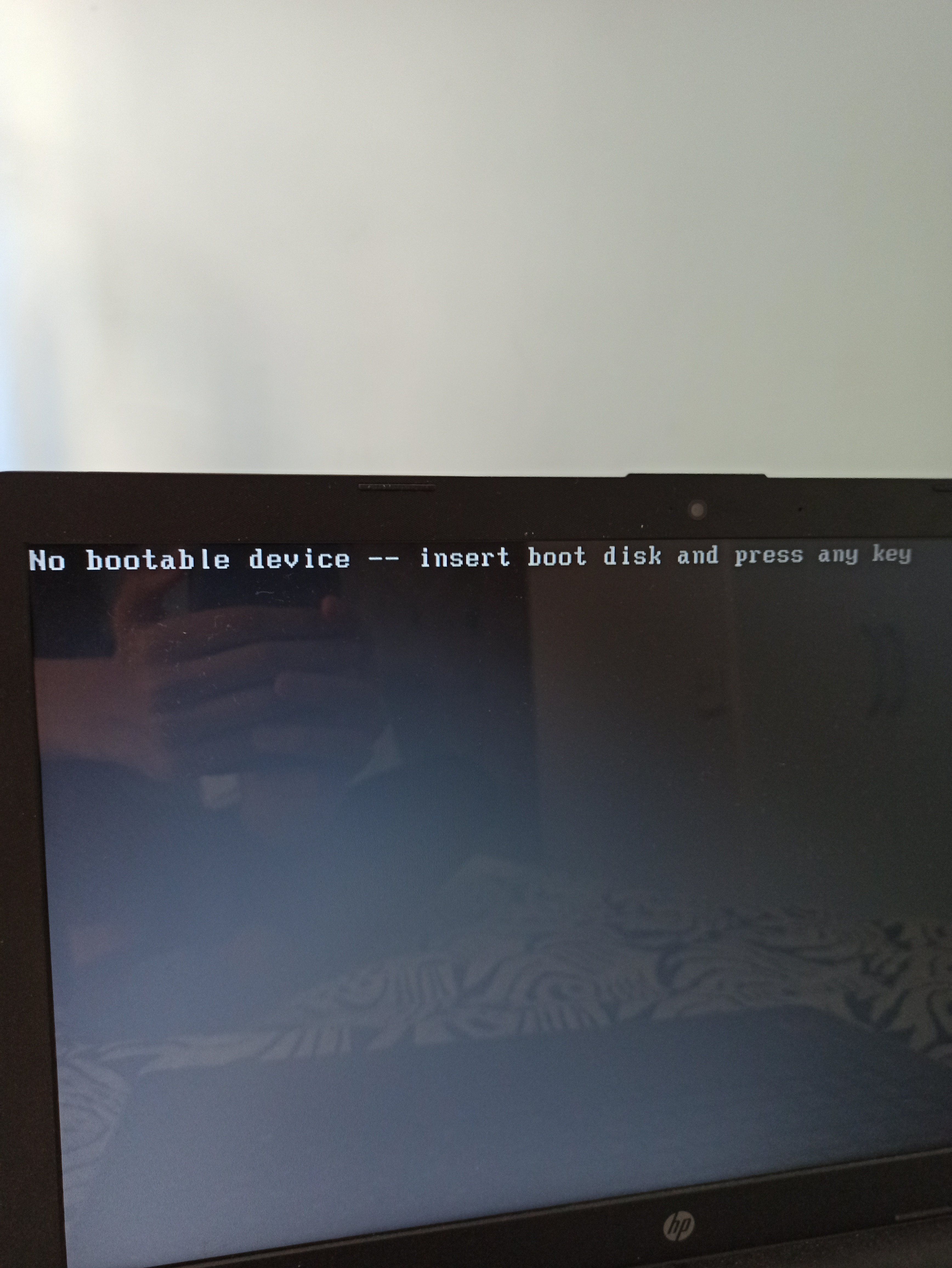

Arkadaşlar bilgisayardaki dosyaları sıfırlayacktım ama girdiğim bir yerden sonra bilgisayar bu ekrana düştü. YouTube'da izlediğim birkaç videoda buradan BIOS'daki Boot kısmına gelip harddiske alıp Windows'a girebiliyorlardı ama ben BIOS'a girdiğimde üstte Boot menüsü yok. System Configuration kısmında falan da Boot Options var ama burada da Legacy Support gibi yerler var. Windows gömülü olarak gelmişti yanlışlıkla bir işlem olduğundan Windows USB veya diskim yoktu. Garantisi yok, tamirciye mi vermeliyim? Yardım edebilirseniz çok sevinirim.

Bios ayarlarından Legacy Support'u Disable yapar mısınız?
Disable yaptım

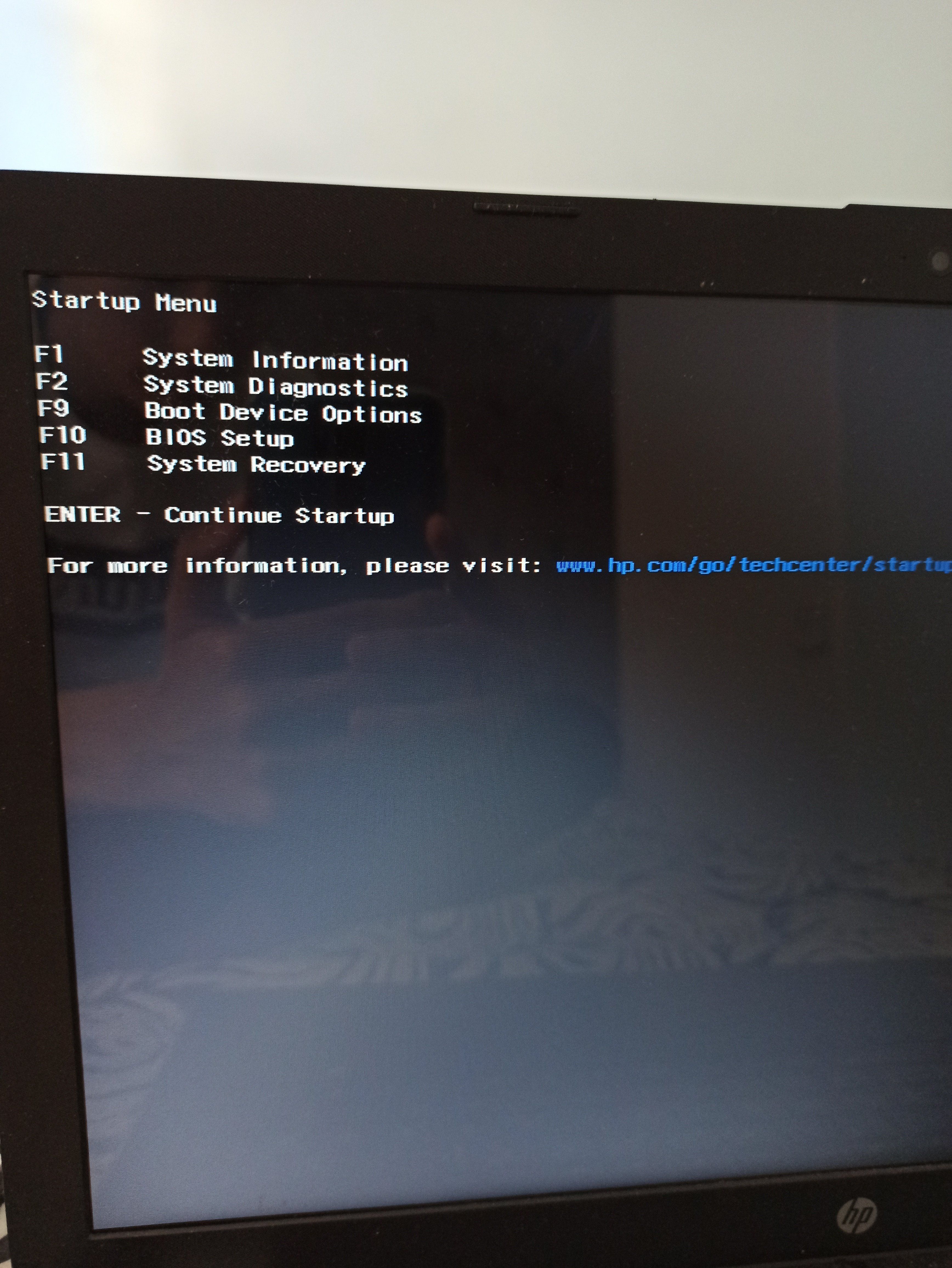

Boot device options kısmında ne var bakar mısınız?
Hocam o bölüm nerede acaba tam olarak burada göremedim
Arkadaşlar bu arada şuan elimde Windows kurulu bir usb 'm yok,w10 gömülü gelmişti ama acaba onu mu kaybettim hdd içinde bir sıkıntı olduğunu düşünmüyorum o bahsettiğim yerden sonra buraya gelmişti eğer yani windowsun uçması gibi bir durum olmuş olabilir mi?

Windowsun uçması gibi bir şey olmaz, muhtemelen boot kısmını beceremediniz. Temiz kurulum yapın.
Kankam bende öyle düşünüyorum temiz kurulum için nasıl bir işlem uygulamalıyım yani harddisk'i temizlemem mı gerekiyor ve usb belleği nasıl hazırlayıp bilgisayarda çalıştırabilirim ?

Kardeşim bugün arkadaşıma hazırlaması için usb'i verdim ama benim f10 ile girdiğim biosda boot sekmesi yok yani nasıl usb'i 1.sıraya getirip girebilirim,biraz daha baktığımda f9 da boot manager diye bir seçenek vardı oradada harddisk ve yanında sanırım model numarası yazıyor usb'i taktığımda buradan mı gireceğim ?
Olayı temiz kurulumla hallettim yardım eden arkadaşlarımıza teşekkür ediyorum iyi forumlar
Sorun çözülmüştür yardım eden arkadaşlarıma teşekkür ediyorum iyi forumlar
