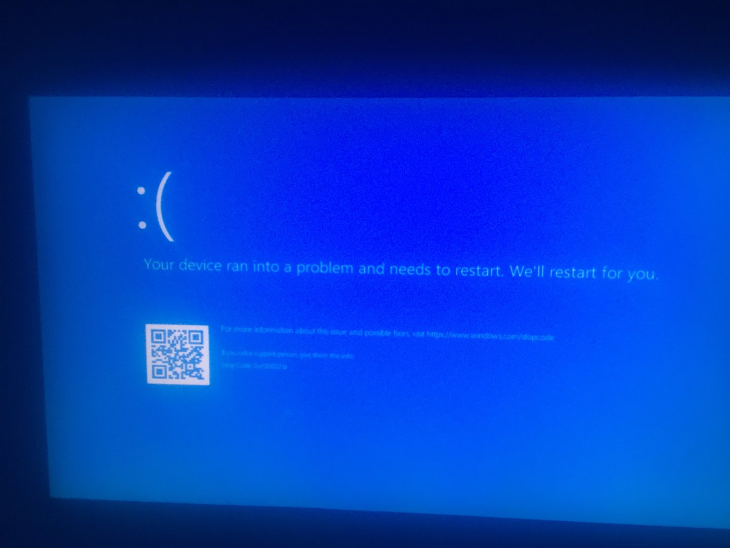

Hocam Zero Fill Format programından Low level format attım. Bilgisayar'da sadece 1 disk var o da Windows'un kurulu olduğu SSD'm'di. Ve format USB'sini takıp bigisayarı açınca
Bu hatayı aldım. Rica etsem yardımcı olur musunuz?
“Your device ran into a problem and needs to restart”
Okunmuyor ki. Ayrıca USB'yi takmanız yeterli değil boot menüsünden seçtiniz mi?
Evet. Boot ettim tabii ki. Windows logosundan sonra bu erkten geliyor.
Okunmuyor ki. Ayrıca usb yi takmanız yeterli değil boot menüsünden seçtiniz mi?
Hocam video çektim, böyle oluyor.

Oradaki stop code okunmuyor. Ne yazıyor?
Bu arada SSD'niz James Donkey. Sorunlu olduğu bilinen bir marka.
SSD'yi cihazdan söküp deneyin bakalım kurulum ekranı gelecek mi?

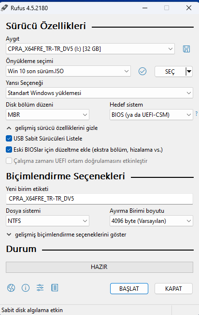

Ayrıca sistem UEFI değilse -ki bence değil- USB belleğe görseldeki gibi yazdırın.

0xc000021a
Hocam 1 hafta evvel, konunun en üstündeki hata varken aynı USB ile kurmuştum ve sorun çıkmamıştı. UEFI olmasa kurulur muydu?
O zaman SSD'yi sistemden çıkarıp USB bellekle başlatın bakalım kurulum ekranı gelecek mi?
USB bellek veya içindeki Windows imajı da sorunlu olabilir.
Varsa USB belleği farklı USB portta deneyin.
Lenovo'nun hangi modeli? Bilmiyorsanız cihazın altındaki etikete bakın.
