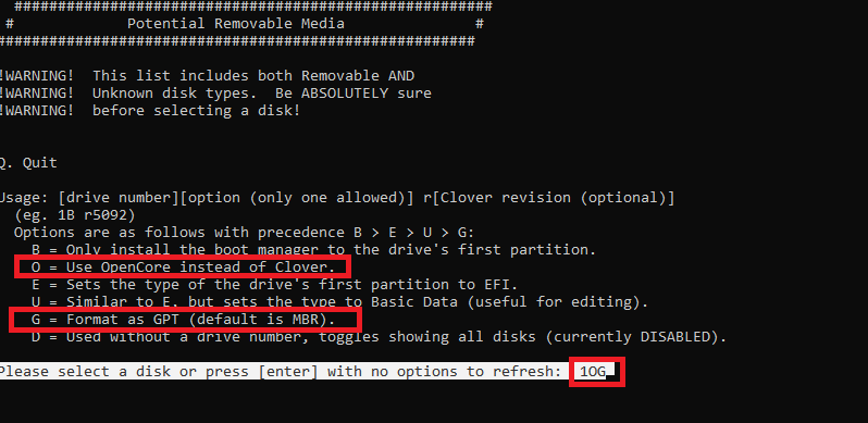

Arkadaşlar bu hatayı alıyorum.
Arkadaşlar OpenCore ile macOS Kurulum Rehberi bu rehberle USB oluşturmaya çalışıyorum ve yukarıdaki hatayı veriyor.
Eğer biçimlendirip tekrar denediğimde aborting yazan kısmı hata veriyor kapatıyor 1 daha deniyorum bu hata çıkıyor.
@tristessehivernale hocam çözüm öneriniz nedir?
USB bellek MBR veya düşük boyuttaysa sebebi bundan. Bellek seçimi yaptıktan sonra OG harflerini seçerseniz OpenCore ve GPT kullanılır, bunu yaptınız mı?

Hocam sistemim Legacy olduğundan GPT diski görmez diye korkuyorum. Ve boottan başlar mı ki?
Diskpart ile Clean deyince ne oluyor? Belleğiniz bozuk olmasın?
Hocam belleğimde sıkıntı yok 16 GB olarak görüyor.
Eki Görüntüle 1288049
Hocam 5OG'de de şu hatayı verdi:
Bir kez daha deneyince de bu hatayı verdi:
Hocam neden böyle oluyor? Bilginiz var mıdır @tristessehivernale?
Türkçe karakterler içermeyen bir yolun içerisinde .bat uzantılı makeinstall dosyasını yönetici olarak çalıştırıp bu sefer MBR olarak yazmayı dene. Baktın aynı sorun var, hazır imaj indirip belleğe yazdır ondan sonrasında kendi EFI'ni hazırlama kısmına atla.
İkinci deneyişinde 5OG yerine 5G denemişsin sanırım. OpenCore yerine Clover kullanılmaya çalışılmış gibi görünüyor. Üstte dediğimi denersin.

Hayır hocam 5OG denedim. Ayrıca Mega'da dosya limit sorunu var yükleyemiyorum o yüzden yukarıdakini.
Dostum bence ilk önce macOS nedir, Hackintosh nedir, imaj nedir gibi başlıklara bakıp neyin ne olduğunu öğren. Ondan sonra sisteminin uyumlu olup olmadığını öğren. Ondan da sonra kendin mi imaj yapmak istersin, hazır imaj mı kullanmak istersin o kısımı kararlaştır. Çok alakasız birbirinden farklı konu ve soruların oluyor çünkü. Sistemin zaten eski, attığın rehber Clover Mojave. Sana Clover Yosemite veya daha eskileri lazım ki test edeceğim diyorsun, VM/VBox kullan ki vaktin çöpe gitmesin. Yine de kararına saygı duyup yardımcı olmaya çalışıyorum.
