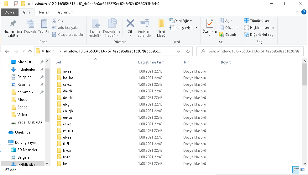

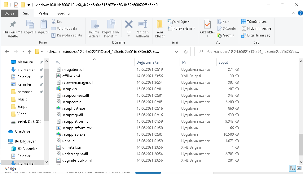

Hocam .msu ve .cab dosyaları Winrar ile açılabiliyor. Uzantısına dikkat ediniz.
