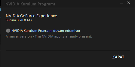

Hocam tam olarak neyi indirip kaldırmalıyım? Aynı sorunu yaşıyorum. Direkt geforce experience yüklediğimde bu hatayı aldım.
Hocam tam olarak neyi indirip kaldırmalıyım? Aynı sorunu yaşıyorum. Direkt geforce experience yüklediğimde bu hatayı aldım. Eki Görüntüle 2368493
Geforce Experience'i Nvidia App'a güncellemişsiniz. Tekrar Geforce Experience yüklerken; "Halihazırda zaten Nvidia App yüklü" gibi bir hata aliyorsunuz. O yüzden önce Nvidia App silip sonra Geforce Experience yüklemeniz gerekiyor. Nvidia App'i silmek için ise; Revo, Hibit, DDU, Nvidia Cleanuptool programlarindan herhangi birini kullanabilirsiniz.
Önerim ise; kullanımı daha kolay olan Nvidia Cleanuptool programı idir.
Kurup, çalıştırarak tüm GPU driverlarinizi kaldırabilirsiniz Nvidia App dahil. İşlem bittikten sonra da Geforce Experience indirip GPU driverinizi kurabilirsiniz.
