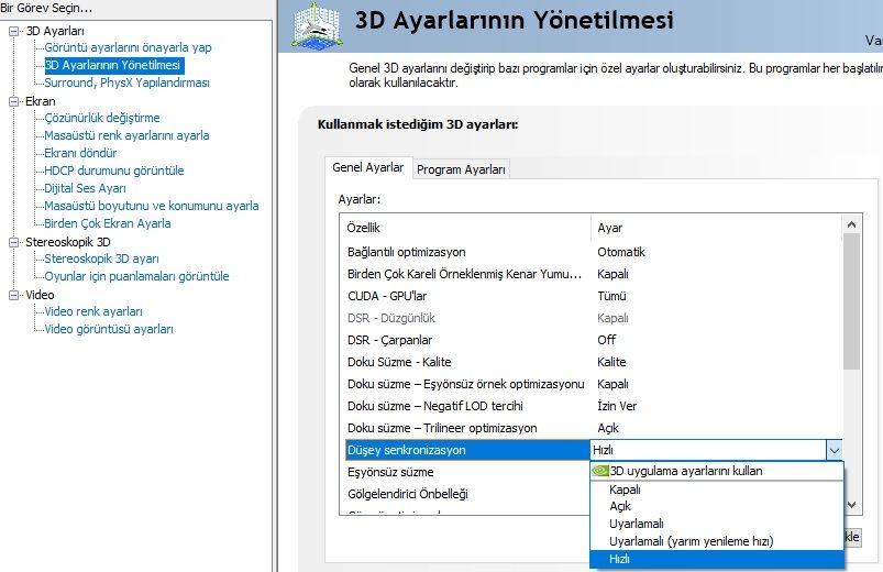

Evimdeki bilgisayarda 1050 Ti mevcut ve ekrandaki yırtılma durumundan aşırı derecede şikayetçiydim. V-Sync açabilmek için oyunu 60 FPS sabit alabileceği ayarı tutturmak için ayarlardan epey feragat etmek zorunda kalıyordum. İnsanın morali bozuluyor. RX 560, RX 460 ve FreeSync özelliği kullanmak için kombin yapsaydım keşke diye düşündürmedi değil. Fast Sync'den haberim vardı fakat internette bununla ilgili Technopat harici Türk bir kaynak bulamadım açıklayıcı. Hatta sadece GTX 1070 ve 1080 gibi kartların desteklediği yazıyor bir çok yerde. Bugün deneme fırsatım oldu ve gerçekten işe yaradığını anladım. İncelemelerime göre hızlı moda alınca oyunlarda sadece 1 FPS gibi bir düşüş gördüm ve bu hiç önemli değil. Denediğim birkaç eski oyunda 120 FPS'ye sabitlemesinden başka hiç bir problemi yok. İnşAllah bu konu benim gibi bu durumu araştıranlara kaynak olur.

Benim bildigim tüm Pascal serisinde var. İnternette buna ait bilgide hic bulamadim o yuzden paylasma geregi duydum. Herkes 1070, 1080 ve 1080 Tİ ekran kartlarinda var diyordu ama benim ekran kartimda mevcut. Sen hangi surumu kullaniyorsun surucunun, guncel mi? 3D ayar yineticisi ve düsey sekrenizasyon kisminda var. Yukarida fotograf olarak belirttim. Sende ayni sekilde cikmiyor mu?
Bende hızlı yok, o diğer ayarlar ney? Onlardan seçmek işe yarar mı? V-sync den iyi olur mu en azından?
