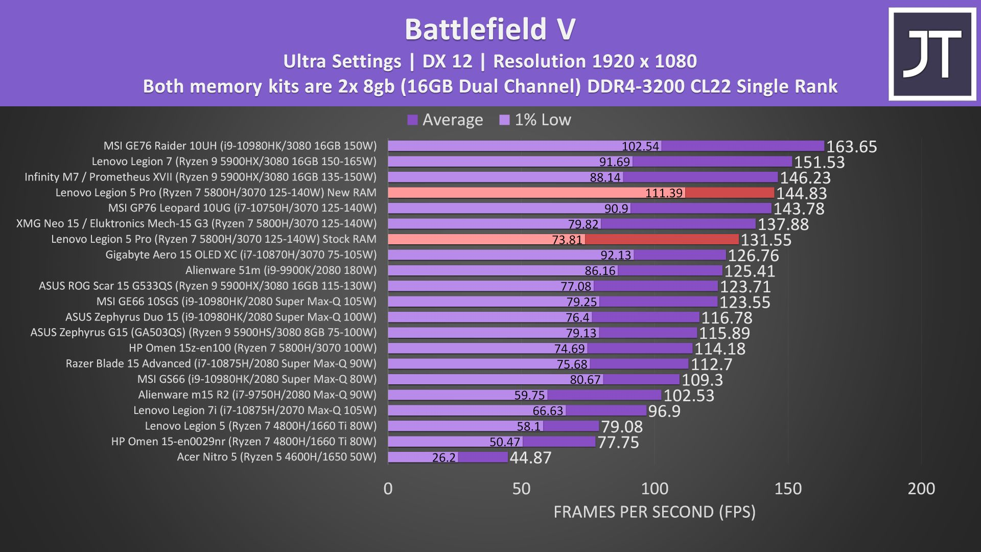

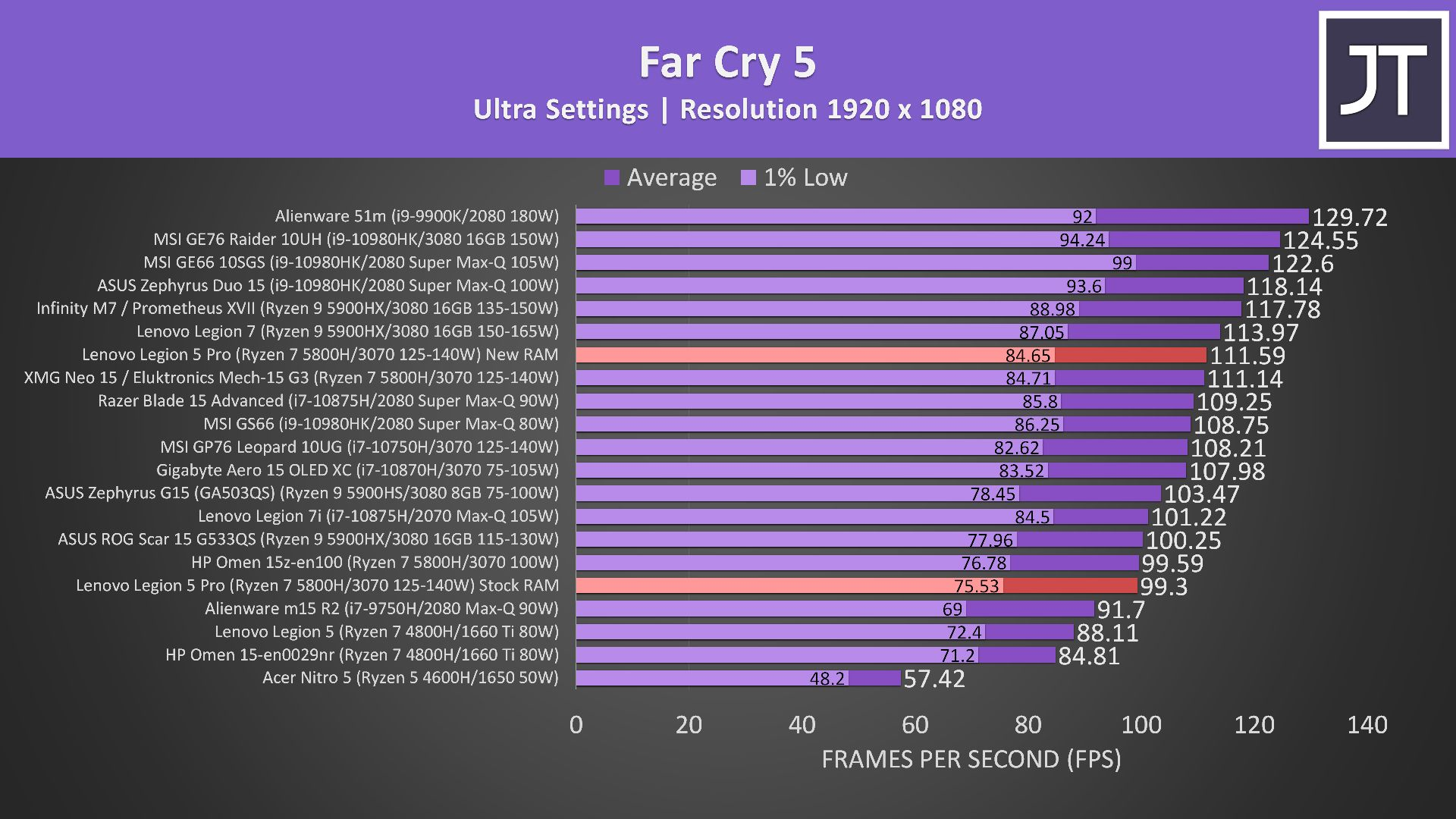

Bu sorunu az da olsa çözebilen sistem mevcut. Çift kanallı RAM. Neden çift kanal RAM yapınca daha fazla performans alabiliyoruz? Benim anladığım kadarıyla, ekran kartından giden grafik, işlemciden geçtiği için, ne kadar hızlı geçerse, performansını o kadar fazla gösterebilmesidir. 2 tane RAM bulunursa daha fazla veri yolu, ne kadar fazla hızlı olursa o kadar hızlı ve ne kadar az gecikmeye sahip olursa o kadar az sıralar olur ve sonucunda veri daha seri geçebileceği için performans artar.
Jarrod's tech Legion 5 Pro üzerinde test yapmış ve CL22 RAM'leri CL16 ile değişince şu şekil bir performans artışı yaşamış. Bu testlerde MUX'tan yararlanılmış mı bilmiyorum. Çünkü bu attığım veriler şahsın kendi Discord sunucusundan ve oradan sızan bilgiler doğrultusunda bunlara ulaştım. Discord sunucusuna girebilmek için bağış yapmak gerekiyor.
Bu tarz oyunlarda 10FPS'e kadar artış sağlanıyorsa, CS:GO, Valorant tarzı e-spor oyunlarında minimum 30-40FPS'e kadar performans artışı bekliyorum. Sizce NVIDIA optimus bir laptopta bu kadar performans artışı yaşayabilir miyim? Eğer mümkünse RAM'lerim ertesi gününde satışta :D.
