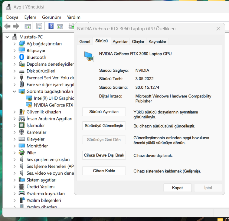

Merhaba arkadaşlar Acer Nitro 5 AN515-57 laptopumda oyun oynamak için Valorant girdim 60 FPS kilitini görünce bozukluk olduğunu fark ettim driver silip güncelledim vs. akşam Valorant oynarken sorun yoktu 16 gibi oyun oynayayım dedim sorun çıkmaya başladı. Problem Windows bu aygıtı durdurdu. (kod 43) hata alıyorum yardımcı olur musunuz? i5 11400H RTX 3060 6 GB laptop GPU 32 GB RAM. Eski sürüm yeni sürüm vs. denedim.
Hocam aynı hatayı hören kişiler olmuş forumda var konular.
Ekran belleği arızası olası bir durum hocam.

Geçmiş olsun hocam. Eğer yazılımsal bir durum değilse ki öyle de durmuyor, yapılacak işlem budur veya buna benzer götüreceğin servis ekstra masraf çıkartmasın dikkat et. Bilindik bir yerleri tercih et tekrar geçmiş olsun.
Ek olarak BIOS güncelleme varsa yapın BIOS güncelleme sonrası düzeldiğini söyleyen video var.
Arkadaşlar sorunu çözdüm gibi. Önce format attım sonra Windows Update bütün güncelleme yaptım baktım hala çıkmıyor. Driver Boost 12 ile güncelledim şu an düzgün çalışıyor yazıyor oyum indirip deneyeceğim olursa cevap diye işaretlerim.
Driver Booster kullanmayın, sitesinden en son çıkan sürücüyü kullanın.
Haklısınız bozuk zaten bilgisayarcıya mesaj yazdık restore atınca hata veriyor. Yazılımsal olmadığını kabullendim. Göstermelik düzeltiyor.
