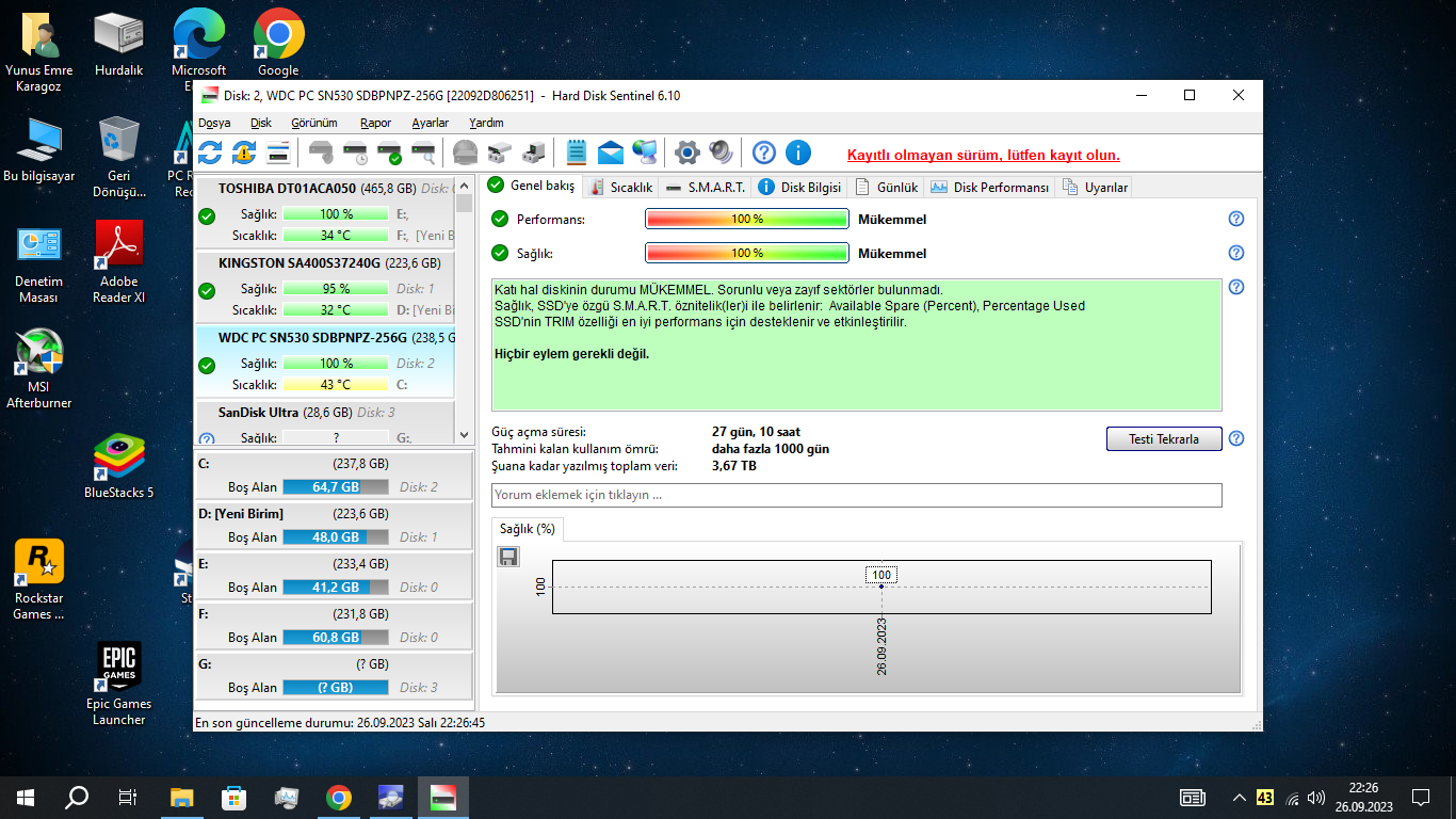

Hard Disk Sentinel ile disk sağlını kontrol eder misin merak ettim 🤠
CrystalDiskMark ve Hard Disk Sentinel sonuçları :(
