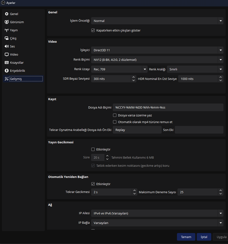

Şuan pc de olamadığım için ekran görüntüsü atamadım kusura bakmayın. Hafızamda kalan ayarları yazdım. Bir sorun olursa tekrar yardımcı olurum.

Rica ederim. Tabi siz kendi sisteminize göre daha çok ayarları örnek olarak bitrate felan yükseltebilirdiniz. Ama bu dediğim ayarlar hemen hemen her PC için güzel sayılabilecek ayarlardır.
Benim ayarlarım böyle imiş isterseniz bunları da deneyebilirsiniz.
