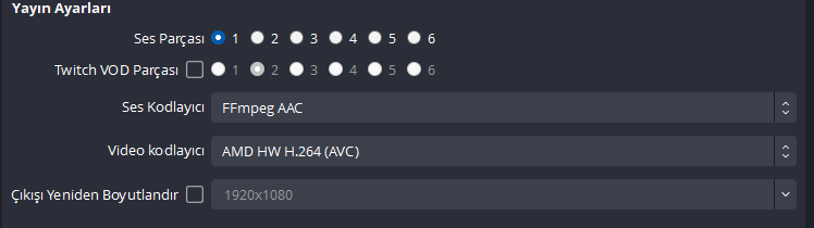

Yakın zamanda ben de RTX 4060 geçeceğim rica etsem senin NVIDIA için yaptığın ayarları atabilir misin? Bir de bu aşağıdaki çıkışı yeniden boyutlandır kutusunu tiklemeye gerek var mı varsa ne gibi durumlarda var yoksa ne gibi durumlarda yok bilgin var mı?
Benim ayarlara şuanda bakamıyorum kasayı açtığım zaman tekrar bakarım ona, çıkışı yeniden boyutlandırma ben hiç kullanmadım ama 720p yayın verirken 1080 den 720 ye downscale eder zaten yayını problem olcanı sanmıyorum onun. 720p güzel olur ama 720p de devam et bence. Millet genelde 720p tercih ediyor izlemek için. 2. Monitöre geçemediğim için canlı yapmıyorum ben şuanda ama geçen hafta canlıda denedim bende hiç problem olmuyor fakat benim internetimde simetrik 1000mbit.
8.000 bitrate vermek için partner olmana gerek yok. Çıkışı yeniden boyutlandır ayarı, yayını farklı kalitede verip, bilgisayara yayını farklı kalitede kaydetmek isteyenler için mevcut, kayıt almıyorsanız kullanmanıza gerek yok. AMD'nin kodlayıcısı maalesef çok kötü, stutter yaşamanın sebebi kodlayıcı da olabilir, ayarlarında olabilir. Çamurlanma genelde bitrate yetmediğinde oluyor. 720p 60fps sorunsuz verebiliyorsan şimdilik o şekilde takıl, zaten yeni bir yayıncı için gayet yeterlidir. Nvidia'ya geçince yine sorun yaşarsan tekrar konuşalım maalesef CPU üzerinden ve AMD üzerinden yayın konusunda deneyimim bulunmuyor :'(
