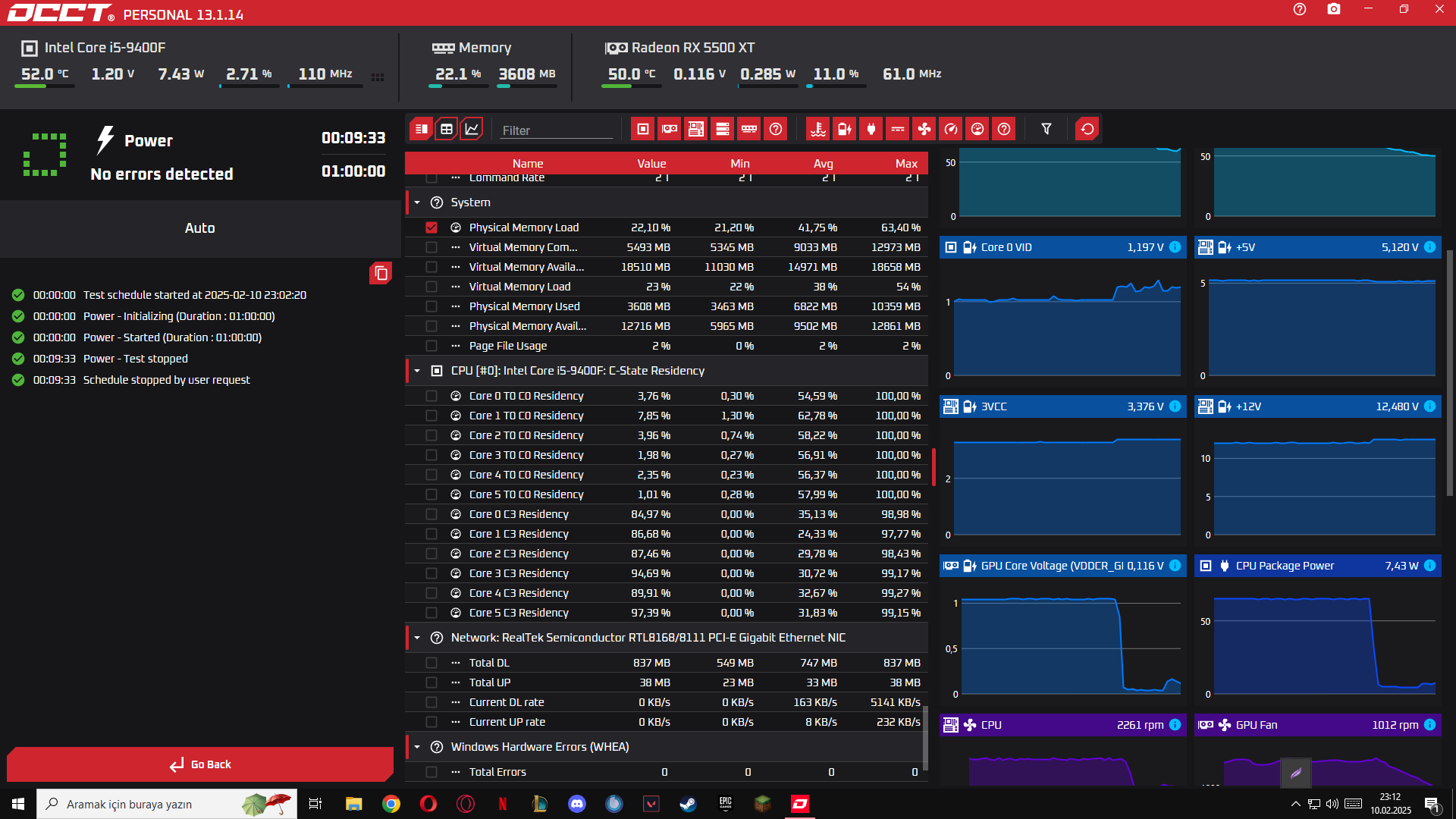

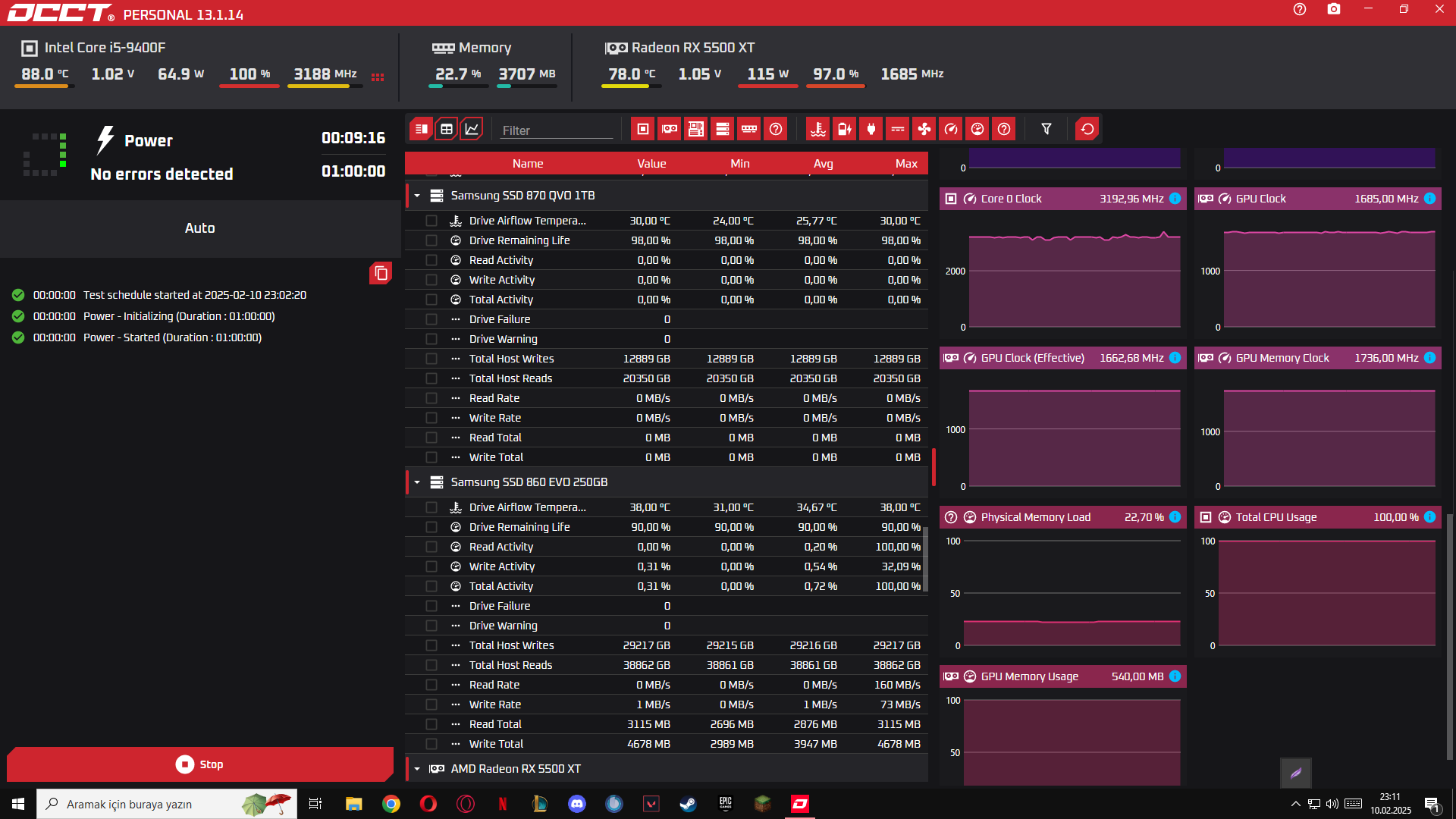

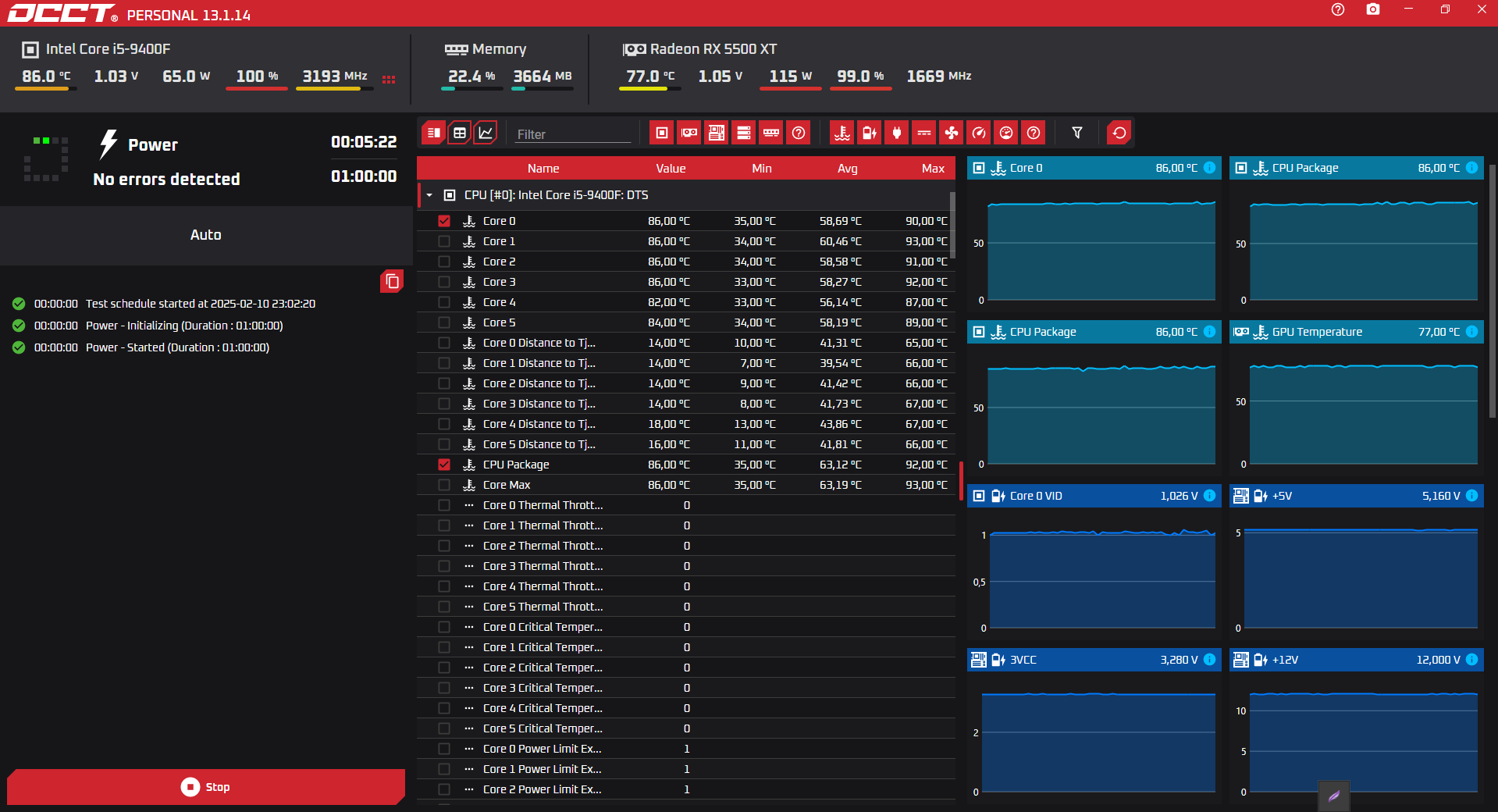

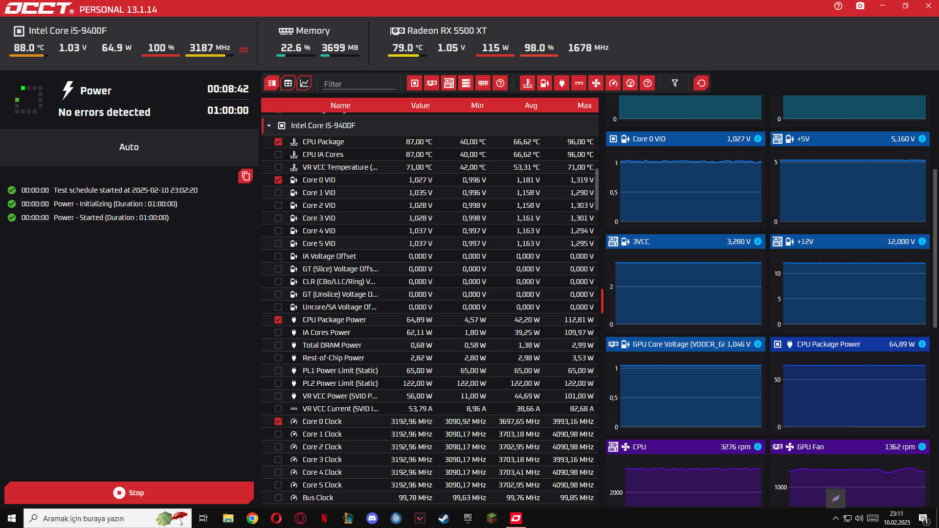

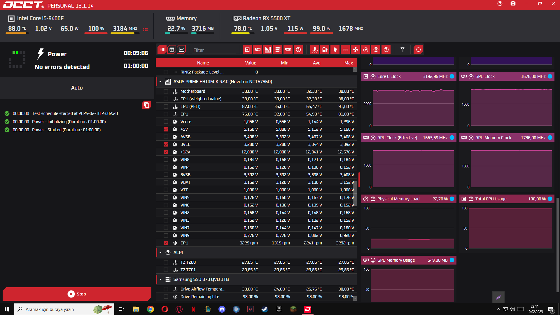

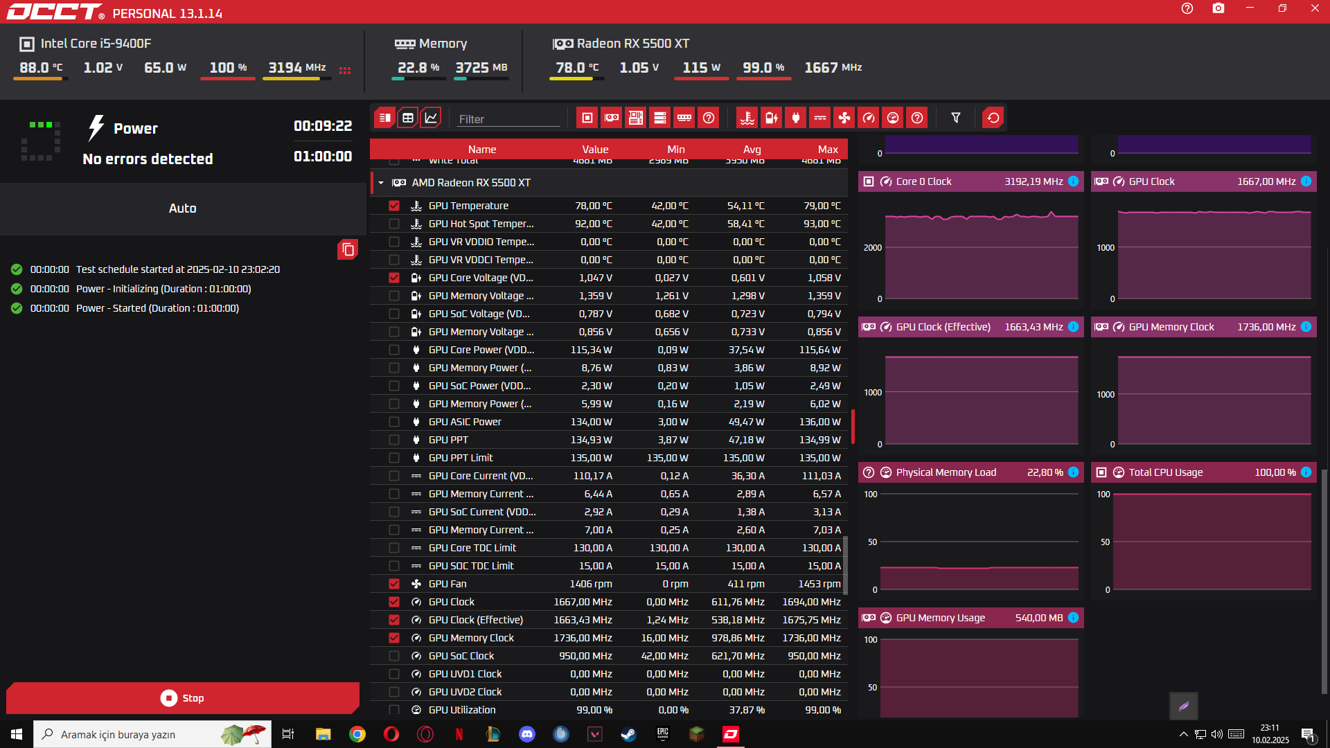

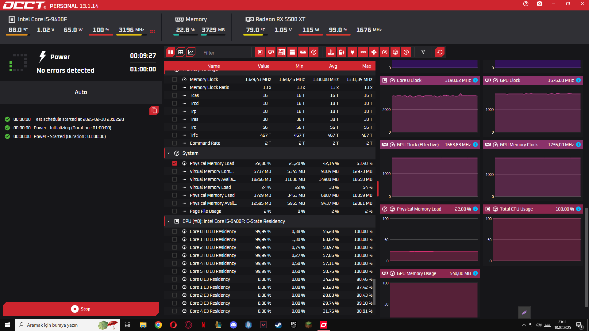

Selamlar bilgisayarımın tuşuna basınca açılmıyor. Bazen de açılıp ekrana güç gitmiyor ama ekranın ışığı yanık sinyal yok diyor. Bazen de açılıyor birkaç saniye sonra kapanıyor açıl kapan yapıyor kendi kendine. Sorunu tam bulamadım ya PSU'ya da RAM kaynaklı olduğunu düşünüyorum. Bilgisayarım açılmama yapıyor RAM'leri tak çıkar yapıyorum PSU kapat aç yapıyorum bir şekilde açılıyor. Ama sorun nerede çözemedim bir de işlemci sıcaklığı değeri normal mi? Termal macun değişme zamanı gelmiş mi?

İşlemci çok yüksek ekran kartı ise idare eder işlemcinin termal macununu en son ne zaman yeniledin? Tahminimce işlemcin stok fana takılıdır stok fanı düzgün takdığına emin ol.

İşlemci termal macununu yarın değişeceğim. Onu fark ettim. Ancak bilgisayarı bugün hiç kullanmadım açmaya çalışınca açılmadı falan birkaç gündür böyle oluyor. Sorunu bulamadım.
Şimdi bazen hiç kasaya güç gitmiyor, bazen ışıklar geliyor açıl kapan yapıyor. Bazen direk açılıyor. Bazen açılıyor monitör gelmiyor. Bu şekilde.
