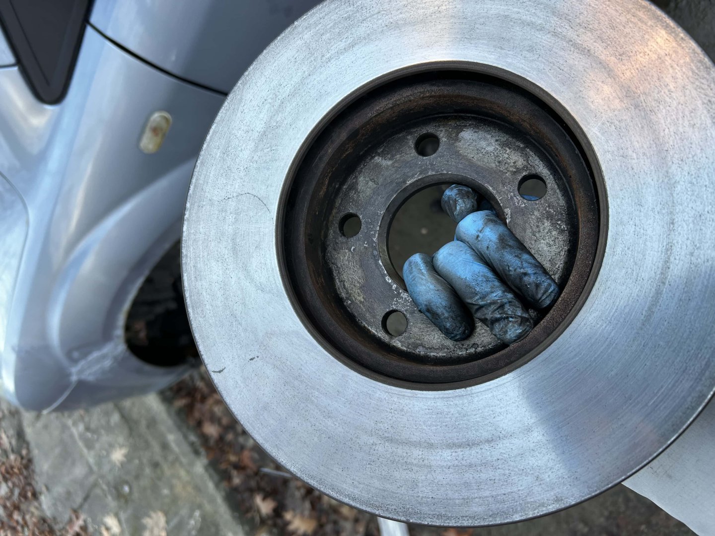

Ön diskleri ve kampanaları 4 ay önce değiştirdim. Başlarda sorun yoktu ama bir gün çok fazla yağmur yağmıştı ve su birikintilerinden çok hızlı geçmiştim. O günden sonra frene her bastığımda ıslık sesi gelmeye başladı. Diskleri ve balataları söküp tamamen temizledim. Önce ses 1 gün boyunca kesildi ama tekrar başladı.
Bu ses araba soğukken değil, frenlerden ısındıktan sonra frene hafif ve orta seviyede basınca geliyor. Uzun yolda giderken frenler soğuduğu için ses çıkmıyor. Ama soğukken sadece sürtünme sesi duyuluyor.
Yeni aldığım fren disk ve balataları TRW marka. Aşağıya diskin bir resmini ekliyorum. Üzerinde çıkmayan siyah çizgiler var. Ses bundan kaynaklı olabilir mi acaba?
Yardımcı olursanız çok sevinirim.

İşte o su birikintilerinden çok hızlı geçtikten sonraki gün başladı bu sorun. Sanırım resimde de görüldüğü gibi aşırı ısınan disklere soğuk su girince o çatlak oluştu. Ama bu ufak çatlak bu sese sebep olup olmacağını bilmiyorum. Sanırım en iyi çözüm diskleri tekrar değiştirmek.

Ufak çatlaklar zamanla büyüyor bizzat deneyimim olarak söylüyorum bu ayrı bir bilgi ama genel olarak disklere su değdiği zaman sonrasında toprak toz taş yapışıyor ve bir süre bu ses geliyor örneğin araba yıkadığım zaman disklere çok su tutarsam 5 6 gün boyunca bu ses gelmeye devam ediyor sonra kayboluyor.
Merhaba kılcal çatlaklar olabilir,
sıcak diske sakın su tutmayın, hele araç yıkarken su tabancasını lastiğe doğru asla tutmayın diskleri mahvediyor tazyikli su.

Sanırım olabilir. O zaman disk değişimi şart gibi görünüyor.
Araştırdım ve TRW markanın metal demir alaşımı olduğu yazıyor. Ses yapma ihtimali sanırım daha fazla ama anlamadığım şey bu marka herkes tarafından övülüyor. Seramik olan ATE marka gördüm. Sanırım onu deneyebilirim disk değişiminden sonra.
