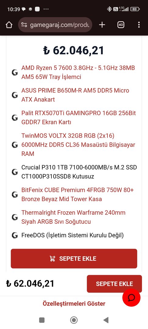

Merhaba, 1-2 ay içinde yeni bir sistem alacağım malum 2060 yardım çığlıkları atmaya başladı. Fiyatı en uygun 5070 Ti içeren sistem bu (normalde 5070 ama 5070 Ti'ye yükseltme seçeneği var.) Fiyat konusunda rahat olduğu için özelleştirmeler yaptım fakat seçtiğim parçalar konusunda bir öneriniz var mı? Kasayı sırf akvaryum diye seçtim ama beyaz mesela. Önerileriniz varsa veya tamamen başka sistem öneriniz varsa onlara da açığım.

Hocam kasayı beyaz yapmanız diğer parçaların siyah olması kötü bir görüntü bırakabilir. Onun dışın da işlemciyi attığım gibi 7800x3D yapabilirseniz çok çok daha iyi olur bütçeyi aşıyorsa 9600X yapabilirsiniz daha ileriye dönük.

Sağ olun hocam, peki kasa seçenekleri arasından en iyisi hangisidir? Biraz görüntü olarak da iyi olursa güzel olur.
