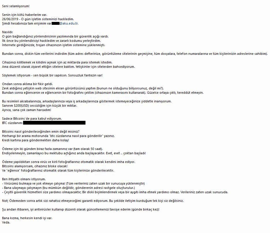

Peki, oltalama (phishing) e-postaları nedir? Ne amaçlı atılırlar? Bu e-postalar, sizden belli bir/birkaç veriyi almak veya genellikle de ciddi bir miktar para koparmak için atılıyorlar. Mesela son zamanlarda benim gördüğüm en yaygın olanı, insanları tehdit edip para isteyen e-postalar. Genellikle kurban kişinin bilgisayarına zararlı bir yazılım yerleştirildiğini, bu sayede şifrelerinin ele geçirilmesiyle birlikte bazen de uygunsuz görüntülerinin kayıt altına alındığını söyleyip, sizin bir miktar para ödemenizi isterler ve eğer ödemezseniz bu görüntüleri internete sızdıracaklarını iddia ederler. Üstüne üstlük bazen sizin bir şifrenizi yazıp kendilerine güvenme ve panikleme ihtimalinizi iyice arttırıyorlar. Peki, bunlar doğru mu? Şifrenizi nereden biliyorlar? Ödeme yapmalı mısınız? Haydi devam edelim.
Bu söylenenler için kesinlikle yalan demek imkansız olmakla birlikte çok çok yüksek ihtimalle yalan oluyorlar. Peki, ödeme yapmalı mıyız? Hayır. Öncelikle dediğim gibi bu e-postalar 99% (istatistiksel bir veri değil elbette, ne kadar gerçek olması ihtimalinin ne kadar zayıf olduğunu göstermek için yazdığım bir ifade) gibi bir ihtimalle yalan olmakta. Ne sizin bilgisayarınızda böyle bir zararlı var, ne de saldırganların elinde böyle bir görüntü. Kaldı ki, doğru olsa dahi; ödeme yaptığınızda bu görüntüleri sızdırmayacakları ne malum?
Fotoğraf kaynağı: https://bim.aku.edu.tr/wp-content/uploads/sites/2/2019/09/mail-saldırı.jpg
Elbette oltalama e-postaları bununla sınırlı değil. Apple, Google, Facebook vb. büyük firmalardan veya daha da tehlikelisi bankalardan gelmiş gibi görünen; bazen şifrenizi isteyen, bazen şifre dışında önemli bir verinizi isteyen ve genellikle de sizi panik yaptıracak şekilde hazırlanmış, sanki gerçekten de onlardan gelmiş görünen farklı e-postalar ile de karşılaşabiliyorsunuz. Bunların da gönderici adreslerini dikkatli incelemek önemli, şöyle bir bakış atmak yetmiyor. Örneğin Facebook yerine Faceb0ok yazılıyor ve dikkatli bakmadan gözükmüyor. Ek olarak, örneğin güvenlik nedeniyle şifrenizi değiştirmeniz isteniyorsa, benim önerim e-postadaki linke tıklamak yerine, mümkünse el ile o siteye/servise gidip, öyle şifrenizi değiştirmelisiniz. Eğer e-postadaki linke tıklamanız şartsa, URL adresini çok ama çok dikkatli inceleyin.
