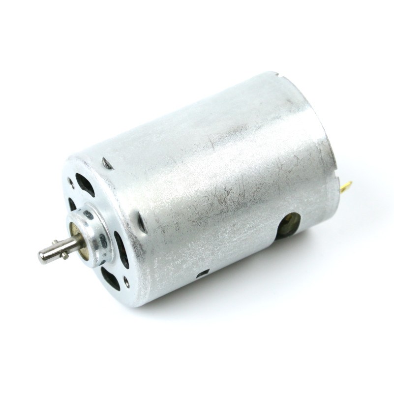

Oyuncak araba motoru fişe takılır mı?
O motorlar 12v ile çalışır pirize takarsan yanabilir nasıl bir şey istiyorsun yani ne yapacaksın ona göre önerebilirim.
2-3 kglik araç yapmaya çalışıyorum, daha da önemlisi gerçek çelik yani ağır dişliler kullandığım için güçlü olması lazım. Oyuncak araba motoru aşırı güçsüz kalıyor.
Sanırım bu tarz bir motor işini görür ama tam emin değilim sen yine de siteden kendine uygun olanı seçebilirsin.
O fiyatı pek hak etmiyor. Onun yerine yazıcıdan çıkan büyük motorları kullanabilir. 12V ile çalışır, kuvvetli motorlar. Arabaya güç sağlamak için 12V akü gerekecek. 2-3 KG araç diyorsunuz. Ucuz olmaz.
Step motorlar bu iş için pek uygun değil bence.
O zaman güçlü motora daha fazla gücü neyle sağlayacağım? Pille olacağını sanmıyorum.
Dediğim gibi Akü gerekiyor. Mesela oyuncak arabalardan çıkan piller Ni-Cd (Nikel Kadmiyum). Li-on bataryalara bakabilirsiniz.
Step motor değil. Normal sizin attığınız motor gibi normal DC motor.
Sizin dediğiniz de olur ona sözüm yok. Hatta kuvvetli. Ama fiyatı yüksek.
Motorun yanında gücü nasıl verebileceğimi de söylerseniz minnettar kalırım. Başka önerisi olan var mı?
3kg bir araba için 3800 kv civarında bir motor kullanırsanız istediğiniz gücü yakalarsınız. ESC ile birlikte kombo setler satılıyor. Yanına 4S bir Li-Po pil aldınız mı gayet güzel olur.
