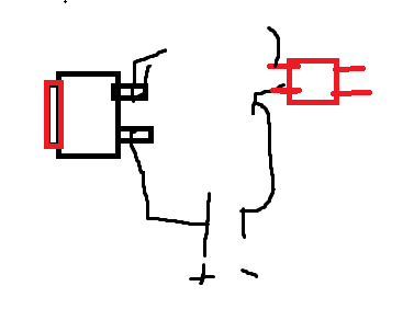

Çizim yeteneğim çok kötü kusura bakmayın ve devrede eksik parça olmadığına emin misiniz çünkü LED'i nereden veriyor örnek olarak bir şey göstereceğim benzer bir devre.

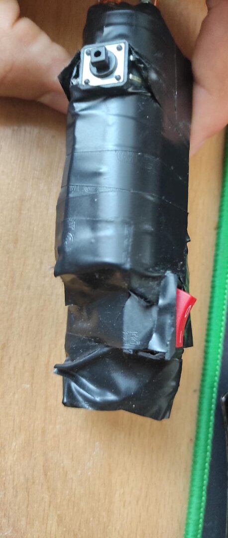

Göründüğü gibi aynı devreden bende de var ve butona bakarsan kabloyu tek ayak üzerinden atlattım dört ayağın tek tarafını kullandım artı kablonun bir ucu butona diğer ucu devreme bağlı yani sendeki lazere olması gerekiyor şartelden ekşi kablolar geçiyor ve tekrar devrede birleşiyor bu sayede şartelim açıkken devreye enerji gitmiyor şarteli kapattığımda butona bastığımda elektrrik gidiyor ve devre çalışıyor.

Göründüğü gibi aynı devreden bende de var ve butona bakarsan kabloyu tek ayak üzerinden atlattım dört ayağın tek tarafını kullandım artı kablonun bir ucu butona diğer ucu devreme bağlı yani sendeki lazere olması gerekiyor şalterden ekşi kablolar geçiyor ve tekrar devrede birleşiyor bu sayede şalterim açıkken devreye enerji gitmiyor şalteri kapattığımda butona bastığımda elektrik gidiyor ve devre çalışıyor.
Yani var olan butonu söküp şalteri onun yerine koymak yok, sadece kablo çekiyoruz mu diyorsun?
