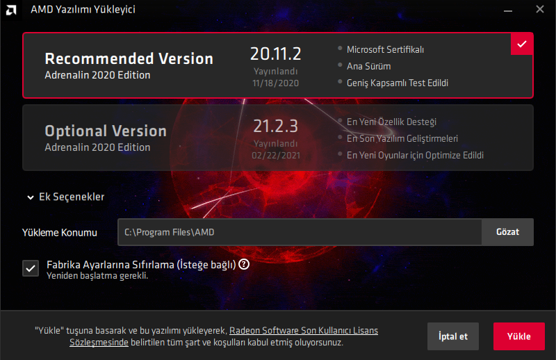

https://www.amd.com/en/support/kb/faq/gpu-601 kullanarak GPU sürücülerinizi güvenli modda kaldırın. Ardından, https://www.amd.com/en/support linkinden auto-detect and install updates tool'unu çalıştırarak WHQL olan sürücüyü seçin ve fabrika ayarlarına döndüre tıklayın.
Sürücüyü kurulduktan sonra tekrar durumu gözlemleyin .
whql olan sürücü kısmını anlamadım
olmadı maalesef
