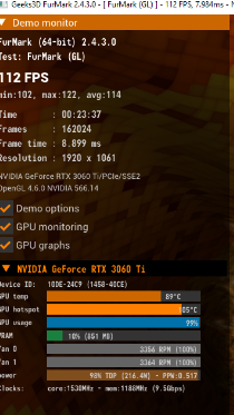

Bir haftadır uğraşıyorum bir türlü sorunu bulamadım. İşlemci sıcaklığı 55'i geçmiyor. Sıvı soğutucu var zaten. Ekran kartı sıcaklığı FurMark'la test ettim. GPU temp 89'larda geziyor.

Merak ediyorum, her şeyi değiştirinceye kadar ekran kartına neden dikkat etmiyorsunuz? Isınıp frekans kıstığı için drop yemeniz muhtemel.
Haklısınız hocam. Hocam elimde iki adet anakart var eski anakartda pek böyle bir şey yaşamadığım için ekran kartına hiç dikkat etmedim. Bu akşam dedim bir bakayım ekran kartına değerler böyle oldu. Ne yapabilirim bunun için bir bilginiz var mı?

Eki Görüntüle 2357973
Ekran kartı için 83 derece ve üzeri sorun oluşturur. GPU'yu temizleyin ve zamanı geldiyse termal macun değişimi yapın.
Ekran kartı için 83 derece ve sonrası sıkıntı. GPU temizleyin, vakti geldiyse termal macun değişimi yapın.
Hocam ekran kartı macun değişimi yapmak zor bir şey mi hiç yapmadım da. Onu yaparsam düzelme olur mu? Ekran kartı geçen yıl Haziran'da almıştım garantisi bile devam ediyor hala.
Kaliteli termal macunların ömrü 1 yıldır. Garantisi devam ediyorsa hiç uğraşmayın; verin servise, onlar halletsin. Ekran kartı vidalarında bir etiket varsa, bu kartı sökmeniz durumunda garantinin iptal olacağını gösterir. Etiket yoksa sökmenizde bir sakınca yoktur.
Kaliteli termal macunların ömrü 1 yıl. Garantisi devam ediyorsa hiç uğramayın verin servise onlar halletsin. Ekran kartı vidalarında bir etiket var ise bu kartı sökmeniz durumunda garantinin iptal olacağının göstergesi. Yoksa sökmenizde bir sakınca yok.
Teşekkür ederim hocam. Ben kendim yapmaya çalışacağım.
Ekran kartına macunu kendim sürdüm 60-65 düstü sıcaklık ama 60-70 FPS alıyor.
