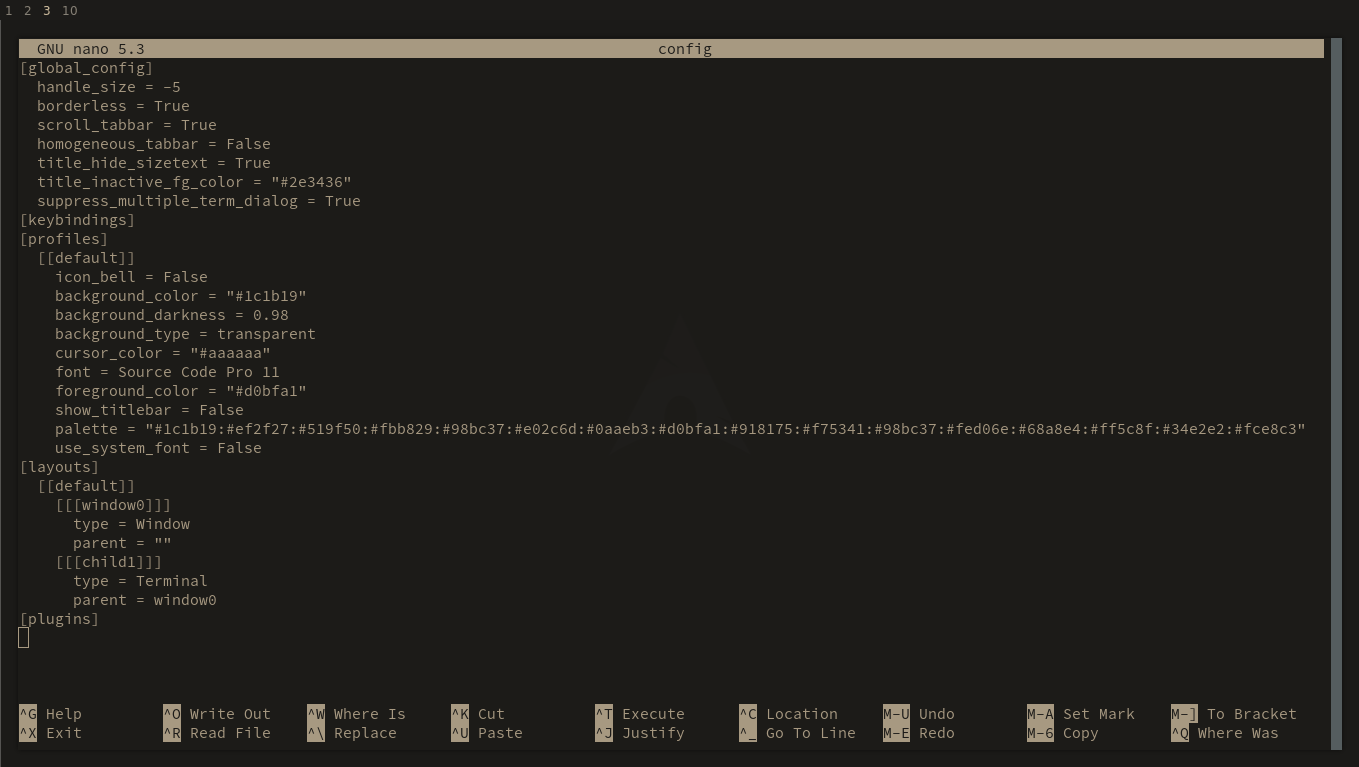

Peki kabuğu tekrardan bash yapıp konsoldaki açılış komutunu nasıl fish yapabilirim? Terminal olarak Terminator kullanıyorum fakat hiç configi ile uğraşmadım. Grafiksel arayüzle kişileştirdim sadece.
Böyle bir ekran var en alt satırına mı yazacağım?
Peki kabuğu tekrardan bash yapıp konsoldaki açılış komutunu nasıl fish yapabilirim? Terminal olarak Terminator kullanıyorum fakat hiç configi ile uğraşmadım. Grafiksel arayüzle kişileştirdim sadece.Eki Görüntüle 711928
Terminator kullanmadım ama varsayılan olarak "/bin/bash" yazan bir yer olması gerek, oraya "/bin/fish" yazmalısınız.
Sadece .bashrc dosyasında exec fish yazdığımı hatırlıyorum. Onu kaldırdığımda da bin/fish olarak kalmaya devam etti. Nasıl bin/bash yapabilirim orayı? Bir de dershaneye gitmem lazım hocam yanıt veremeyeceğim akşama kadar, kusura bakmayın.
