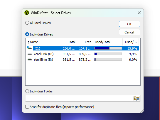

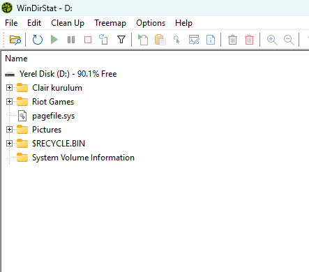

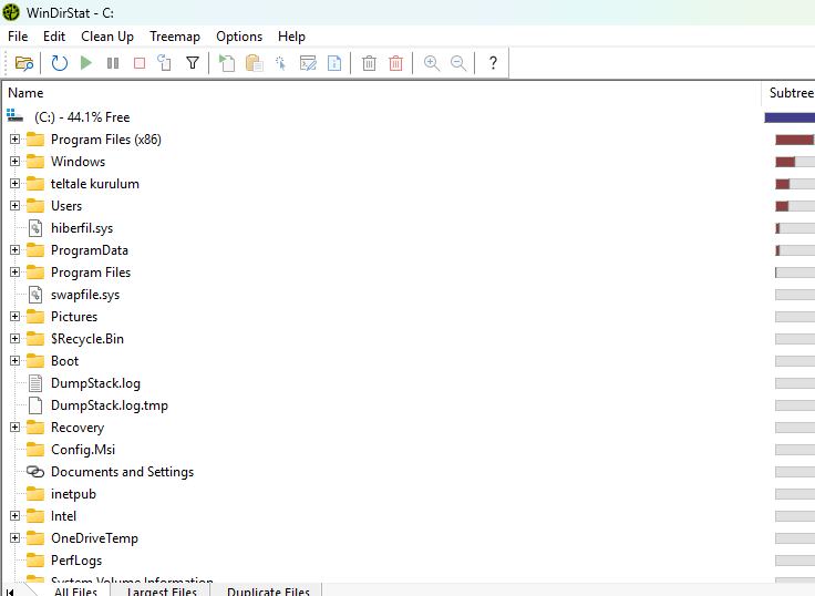

Arkadaşlar bugün D diskimi ve yeni aldıgım 1 TB SSD'mi bicimlendirdim ve önceden olan Windows'un kurulu oldugu C SSD diskindeki pagefile.sys D diskine geçmiş ve aşağıda resimler attım. Bir bakar mısınız rica etsem? Sorun olur mu?

D diski hard disk oldugu icin pagefile SYS dosyasının orada olması bir yavaşlama söz konusu olur mu uygulamalar oyunlar falan?
Pardon pardon, eğer HDD ise pagefileın HDD'ye geçmesi sorun olur.
Gelişmiş sistem ayarları > performans > ayarlar > gelişmiş > sanal bellek kısmında değiştire tıkla > "tüm sürücüler için disk belleği dosyasını otomatik yönet" seçeneğinin işaretini kaldır > C sürücüsünü seç > "sistem tarafından yönetilen boyut"u seç > ayarlaya bas > D sürücüsünü seç > disk belleği yoku seç > ayarlaya bas.
Zaten yok diyor.
