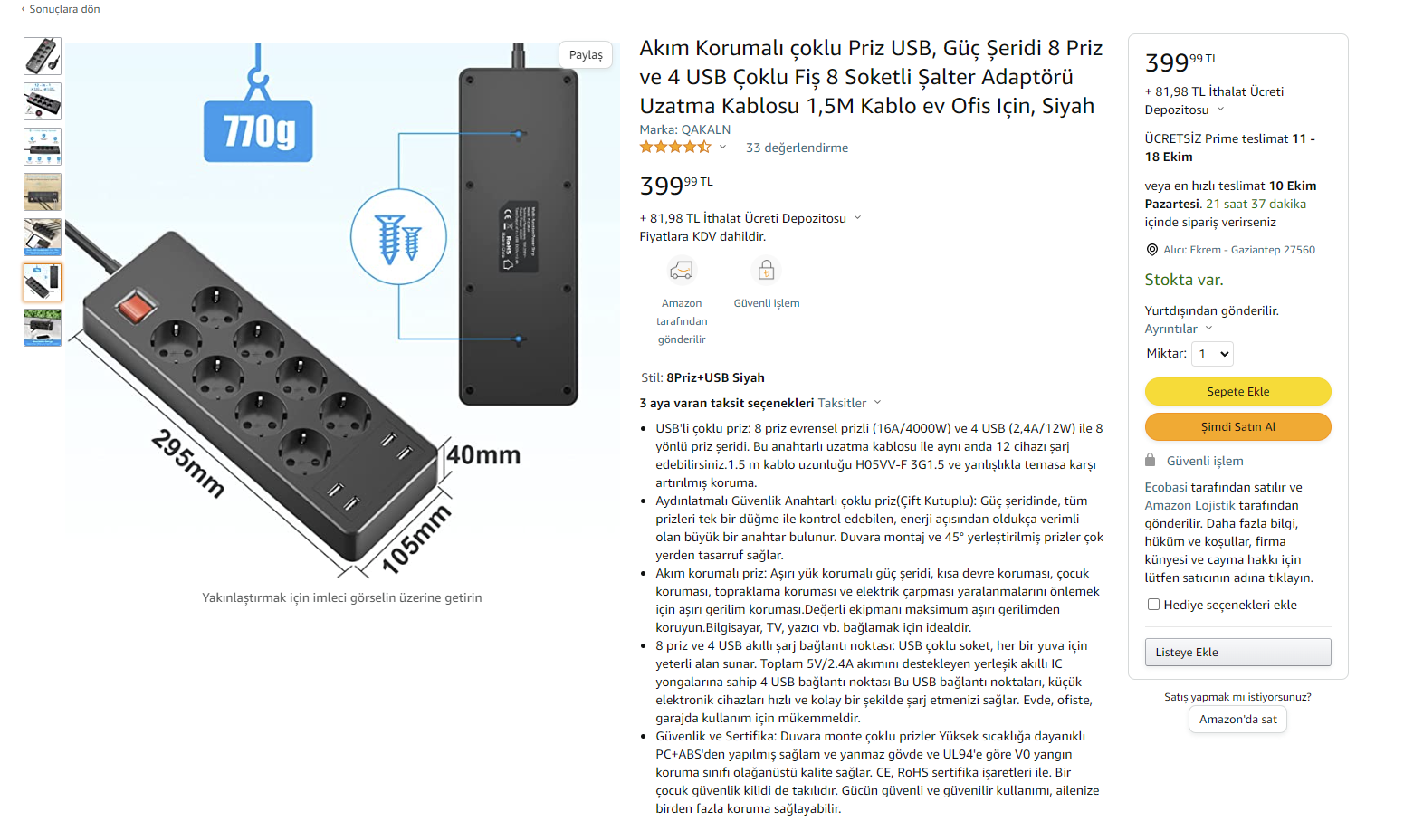

Evde hazırda kullandığım uzatma kablosu görselde görmüş olduğunuz gibi. Bazı yakınlarım kaliteli bir şey almam gerektiğini söylediler. Peki bu ürün USB yuvası dışında nasıl bir fark yaratıyor? Elektrik tüketimini mi azaltıyor ya da elektrik gidip geldiğinde donanımlarımı güvende mi tutuyor?

Hocam biri akım korumalı pahalı olmasında katkısı var yani şimşek veya yıldırım her neyse düşüyor yani ani voltaj artışı gibi olaylar oluyor ve akım korumalı prizin amacıda bu voltajı sabit bir şekilde takılı olan elektronik aletere elektrik vermeye devam etmek.

Yani bilgisayar güç kaynağındaki serfitika gibi yorumlayabilir miyiz? Biri serfitikasız, diğeri Gold serfitikalı gibi? Peki bu ürün elzem mi? Yüksek elektrik faturalarından şikayetçiyim. Bu cihazın bir faydası olur mu?

Elektrik faturasında bunun bir katkısı olmaz eğer hem kullanacağım alet güvende olsun hem de elektriğe de katkısı olsun istiyorsan UPS yani kesintisiz güç kaynağı almalısın.
Bu markayı hiç duymadım. UPS, priz çoklayıcı vb. güç ekipmanlarında APC bir numaradır.
Akım korumalı prizlerin içinde varistör bulunur. Faz ve nötr arasına paralel bağlanan bu elemanın iç direnci gerilim yükseldikçe azalır ve en sonunda kısa devre olarak sigorta attırır. Böylelikle ekipmanlarınız korunmuş olur. Voltaj sabitleme görevi üstlenmez, bu işi Online UPS'ler yapar.

Teşekkür ederim hocam.
