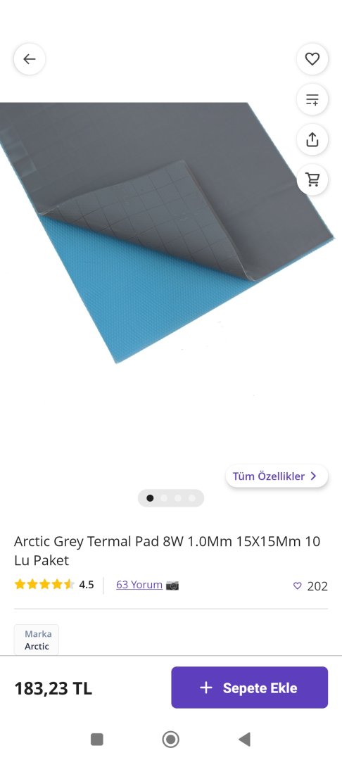

İyi Sosyaller arkadaşlar hayırlı sabahlar Palit GameRock RTX 3080 ekran kartım var 1080 de 10 dakikada 78 79 dereceleri görüyor. Termal pad ve maçın değişmek istiyorum. Bunu aldım iş görür mü acaba?
    38,8 KB · Görüntüleme: 35
Bu ped kalınlığı tercihini tam olarak neye göre yaptınız? Fiyat olarak fena değil. Ama her ekran kartının ihtiyaç duyduğu farklı pad kalınlıkları vardır. Yanlış ped seçerseniz hiç bir işe yaramayacaktır.
Hocam 1 1.5 mm iş görür diye düşündüm
Hocam maalesef net bir şekilde bilmeniz gerekmektedir. Pedin kalın veya ince gelmesi tüm soğutma performansını değiştirir. Mesela 1mm olan yere 1,5 mm ped koymak sorun çok yaratmaz. Ama 2 mm bir yere 1,5mm koymak sorun yaratabilir temas konusunda. 2mm yere 3mm koyulması sakıncalı çok kalın geleceğinden. Yani tolore eden yerler de tolore olmayan yerler de. O nedenle internetten biraz araştırıp bakın derim.
Mesela ben Asus Tuf 3070 için araştırırken bir site beni yanılttı ve yanlışlıkla 3080 için 2 farklı boyutta ped aldım. 1 tanesini açtığım için iade edemedim. Meğerse sadece 2mm yeterliymiş tüm yüzeylerine. Bu sefer de 8 kmw iletim gücü olan yetmedi. Pullsar'ın 20 kmw olanını aldım ve çok güzel oldu. Sizin aldığınız ped de fena değil ama işte devreye farklı kalınlıklarda ihtiyaçlar girince ona göre almak gerekiyor.
Hocam macun gibi zaten üst üste koysam?
Tamam koydun diyelim. 2,5mm yere koyman gerekirse ne olacak? Yarım mm nedeniyle temassızlık yaşarsan? En güzeli ne biliyor musun. Sökeceksin kartı, pedlerin kalınlıklarını ölçeceksin hassas bir cetvelle falan.
