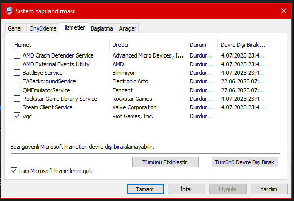

Arama çubuguna > sistem yapılandırması > hizmetler.
Eki Görüntüle 1849931

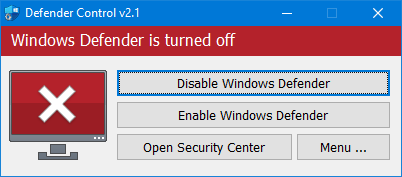

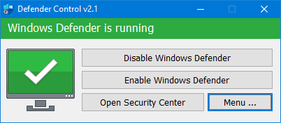

Ardından defernder Control indir.
Eki Görüntüle 1849958
Böyle olacak başta disable yap.
Eki Görüntüle 1849959
Böyle olunca işlem tamam.

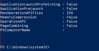

PowerShell'i yonetici aç.
Get-mmagent yaz enable ise disable-mmagent -MC kapat bu kodla eğer performans kaybı yaşarsan enable-mmagent -MC geri aktif edebilirsin RAM sıkıştırma oranını kapatır bu.
Eki Görüntüle 1849953
