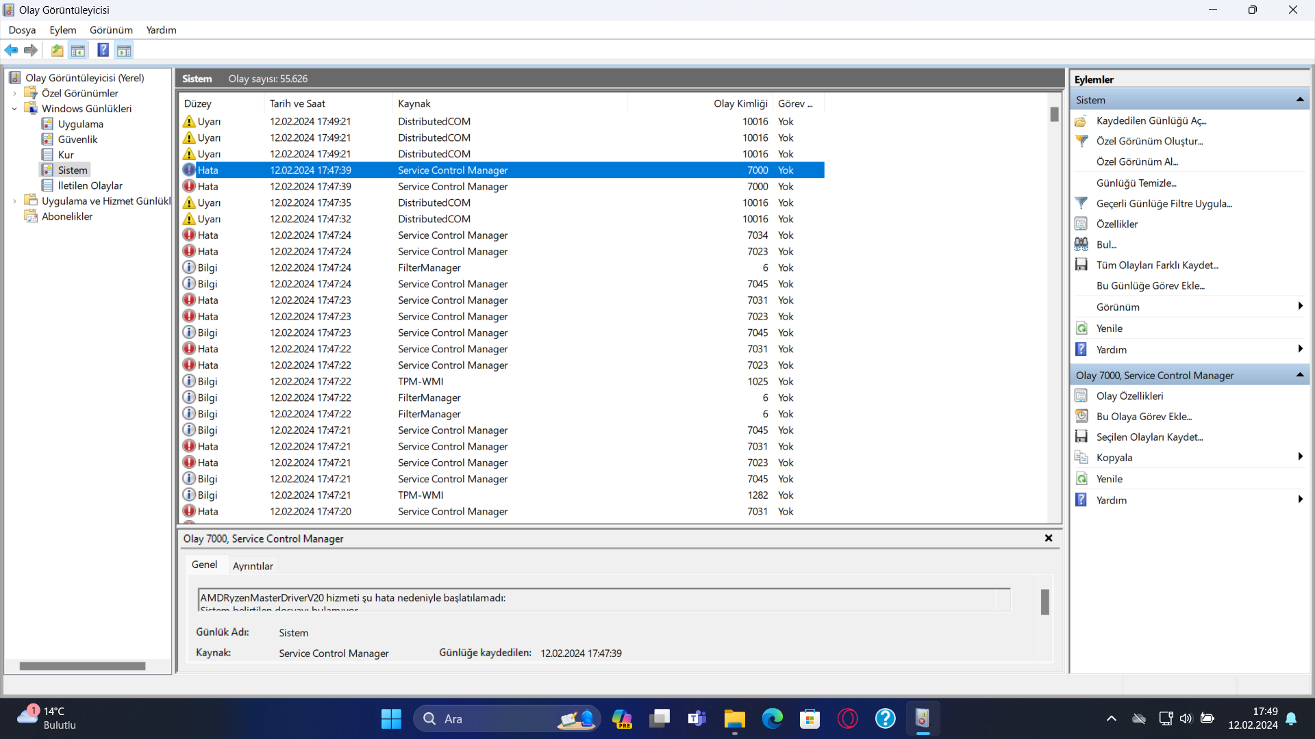

not valid
Başlığa yazılan hata sona kalmış 😄. Buradaki hata hatayı tanımlayan parametreye göre donanım sorunu. Tabii neden olduğuna göre de değişebilir durum fakat test etmekte fayda vardır bence. Girdiler de geçersiz bu arada.
Ayrıca olay loglarında yönetim olayları kısmını da paylaş.
*Rehber: Olay Görüntüleyicisi Raporu Paylaşmak
En sonrasında yaptığımız şeylerden hiç fayda gelmezse format atmayı deneyebilirsin. Normalde pek önermem ama laptop mavi ekran hataları karışık oluyor.
