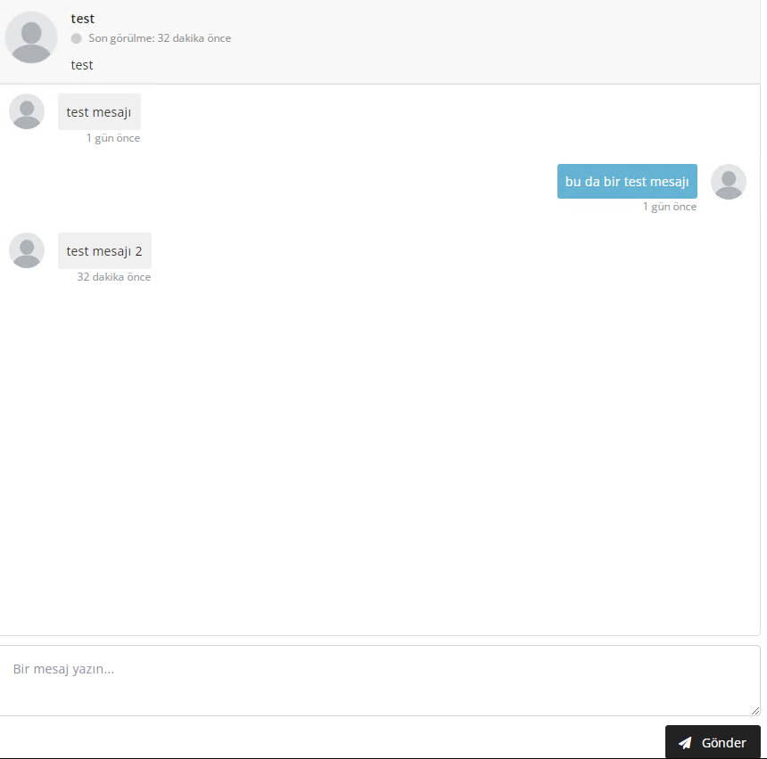

Selamlar dostlar, PHP ile şu şekilde bir sohbet sayfası yaptım;
Fakat sorun şu ki, karşı taraf mesaj gönderdiğinde sayfayı yenilemedikçe mesajları göremiyorsunuz.
Bunun için de şöyle bir çözüm üretmiştim
PHP:
<meta http-equiv="refresh" content="10;">
Bundaki sıkıntı ise şu oldu, 10 saniyede bir yenilediği için tam siz mesaj yazarken sayfayı yeniler ise yazdığınız mesaj da gitmiş oluyor.
Çözüm önerisi olan var ise bekliyorum.
Sadece mesajların yazılı olduğu bölümün yenileneceği, mesaj yazma kısmının etkilenmeyeceği bir yenileme sistemi yazılabilir mi? Yazılamaz ise ne gibi bir çözüm üretilebilir? Şimdiden teşekkürler.
Eki Görüntüle 1326743

Aradığınız şeyin tam karşılığı AJAX'tir. İnternette aratarak detaylı bilgiye ulaşabilirsiniz.
Real Time olmadığı sürece çok verimsiz olacak ancak bir buna çözüm önerisi sunabilirim.
JavaScript ile mesaj kutusunun etkinliğini kontrol edip kodunu ona göre çalıştırabilirsin.
Chat programı yapmak istiyorsan server tarafını da kodlaman gerekiyor.
Yani bahsettiğin sorun üzerinden anlatacak olur isem , karşı taraf post gönderdiğinde bu post server a iletiliyor. Senin bunu anlaman için server ' ı dinlemen gerekiyor.
Bunu php ile değil javascript ile daha kolay yapabilirsin.
Araştırman gereken anahtar kelimeler : Node.js ve socket.io
