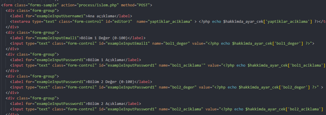

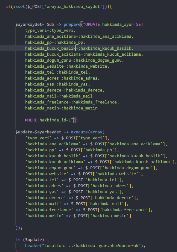

Merhabalar, PHP üzerinden CVV sitemin tüm içeriklerini Admin panele bağlamaya çalışıyorum fakat bir sorunla karşılaştım. Eklerde belirttiğim gibi 3. İnputta olan değere ne yazarsam yazayım sürekli siliyor hiçbir şekilde kaydetmiyor sebebi nedir, yardımcı olur musunuz?

PHP:
//Arayüz Hakkımda Bölümü
        if(isset($_POST['arayuz_hakkimda_kaydet'])){
            $ayarkaydet= $db -> prepare("UPDATE hakkimda_ayar SET
                type_veri=:type_veri,
                hakkimda_ana_aciklama=:hakkimda_ana_aciklama,
                hakkimda_pp=:hakkimda_pp,
                hakkimda_kucuk_baslik=:hakkimda_kucuk_baslik,
                hakkimda_kucuk_aciklama=:hakkimda_kucuk_aciklama,
                hakkimda_dogum_gunu=:hakkimda_dogum_gunu,
                hakkimda_website=:hakkimda_website,
                hakkimda_tel=:hakkimda_tel,
                hakkimda_adres=:hakkimda_adres,
                hakkimda_yas=:hakkimda_yas,
                hakkimda_derece=:hakkimda_derece,
                hakkimda_mail=:hakkimda_mail,
                hakkimda_freelance=:hakkimda_freelance,
                hakkimda_metin=:hakkimda_metin
                WHERE hakkimda_id=1");
            $update=$ayarkaydet -> execute(array(
                'type_veri' => $_POST['type_veri'],
                'hakkimda_ana_aciklama' => $_POST['hakkimda_ana_aciklama'],
                'hakkimda_pp' => $_POST['hakkimda_pp'],
                'hakkimda_kucuk_baslik' => $_POST['hakkimda_kucuk_baslik'],
                'hakkimda_kucuk_aciklama' => $_POST['hakkimda_kucuk_aciklama'],
                'hakkimda_dogum_gunu' => $_POST['hakkimda_dogum_gunu'],
                'hakkimda_website' => $_POST['hakkimda_website'],
                'hakkimda_tel' => $_POST['hakkimda_tel'],
                'hakkimda_adres' => $_POST['hakkimda_adres'],
                'hakkimda_yas' => $_POST['hakkimda_yas'],
                'hakkimda_derece' => $_POST['hakkimda_derece'],
                'hakkimda_mail' => $_POST['hakkimda_mail'],
                'hakkimda_freelance' => $_POST['hakkimda_freelance'],
                'hakkimda_metin' => $_POST['hakkimda_metin']
            if ($update)
                header("Location: ../hakkimda-ayar.php?durum=ok");
            else
                header("Location: ../hakkimda-ayar.php?durum=no");
Resim olarak değil de kod olarak paylaşır mısın bir yerde hata var illa ki, yoksa diğerleri gibi çalışması gerekiyor.

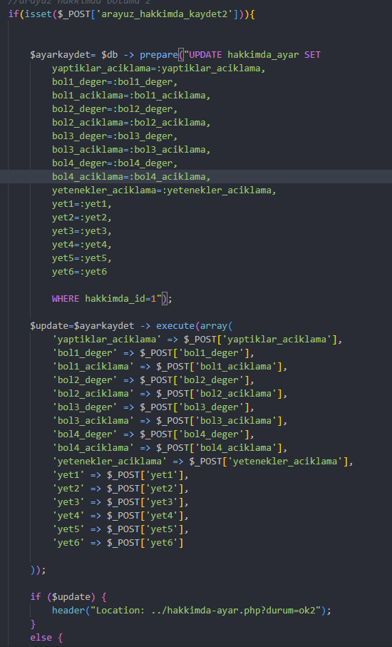

Hocam bu arada farklı bir form daha yparım aynı sayfanın altına onda da aynı şekil 3.sünde kaydetmeme sorunu var
