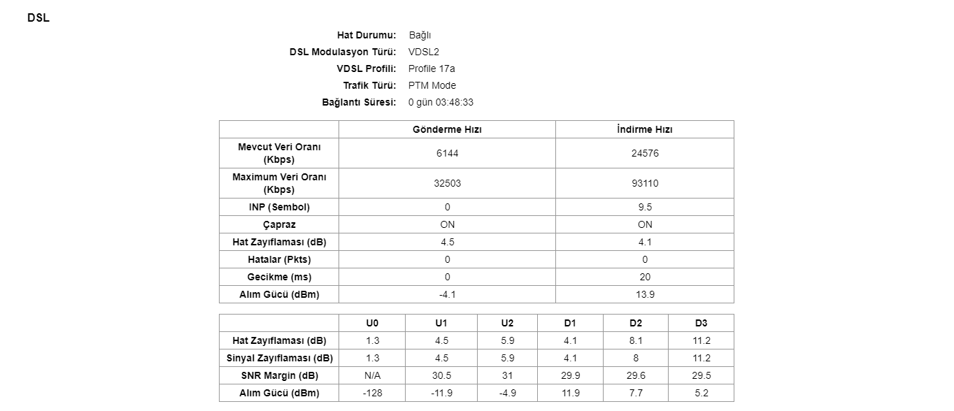

Hat değerlerinizi atar mısınız? Bir ihtimal hattınız interleaved moda alınmış olabilir.
DSL olarak bir tek bunu bulabildim.
    43,4 KB · Görüntüleme: 59
Eki Görüntüle 1255810DSL olarak bir tek bunu bulabildim.
Evet, tahmin ettiğim gibi "gecikme(ms)" yazan yer 0 olmalı, sizin değer 20. Müşteri hizmetlerini arayıp hattımı faspath modunu aldırmak istiyorum diye belirtin. Eğer bilmiyorsa, yetkili kişinin bağlanmasını isteyin.
