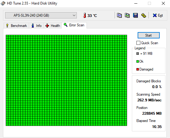

Arkadaşlar bir arkadaş konu açınca benim de merakıma gitti, kullandığım SSD'nin durumu nasıldır? 240GB Pioneer marka kullanmaktayım.
Hocam en son 5 GB alan bırakınca %98 sağlığa düşmüştü şimdi en az 20 bırakıyorum teşekkürler yorum için.
Onunla alakası yok, siz veri yazdıkça sağlık düşüyor. O yüzden sağlık yüzdesi dikkate alınası bir değer değil.
HD Tune ile Error Scan yapın. Quick Scan kapalı olsun. Bad Block var mı kontrol edelim.
Bad block yok diskte. O gözüken 6 adet fabrika çıkışlı olanlar sanırsam.

Bir de şu Bad Blocklar üretim sırasında mı, sonradan mı oluşmuş emin olalım.
• Üstteki linkteki dosyayı indirin, phison_flash_id dosyasını çalıştırın.
• Takılı olan diskler listelenecek, Pioneer'ı seçin ve enterlayın.
• Bundan sonra SSD'nin bilgilerini listeleyecek, ekran görüntüsü alıp paylaşın.
