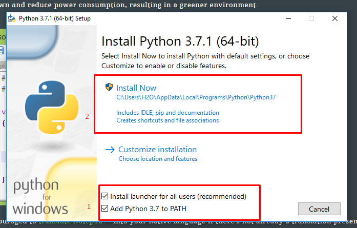

Arkadaşlar bir oyunda Python ile kod yapacağım. bunun için pyautogui'yi indirmem gerek ama CMD'ye "pip intall pyautogui" yazınca hata veriyor. Çözümü nedir?
Hocam şuan yüklu olan Python'u silin. Kendi sitesinden yeniden indirin. Kurulum ekranında alt tarafta bir tik olacak, onu işaretleyip kurun.
Alt taraftaki tikleri işaretleyip kurun.
    99,7 KB · Görüntüleme: 408
İkiniz de aynı şeyden bahsediyorsunuz. Python2'den 3'e geçerken bazı dağıtımcılar Python 2 kullanmak isteyenler olabilir diye böyle bir tanımlama yoluna gittiler. Python yazarsanız Python2 refere edilir. Python2 yüklü değilse sizde olduğu gibi konum bulunamaz.
Python3 yüklemişseniz Python3 komutu ile konuma erişirsiniz. Artık Python3 Fixed olarak kullanıldığından ve Python2 gittikçe daha az popüler hale geldiğinden bazı dağıtıcılar eskisi gibi direkt Python yazılınca da Python3 refere edilsin dediler.
Python2 desteği zaten 3 sene kadar önce tamamen kalktı. Haksız da değiller. Velhasıl kelam ikiniz de farklı platformlarda farklı dağıtımları kullanıyorsunuz. Linux based sistemlerde özellikle 3 diye belirtmek gerekiyor.
