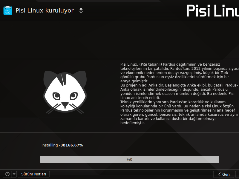

Bu imaj dosyasını edindikten sonra herhangi bir kalıp yazıcı programını kullanarak imaj dosyasını USB belleğimize yazdırıp daha sonra da bilgisayarımızın BIOS menüsünden Secure Boot seçeneğini kapatıp USB belleği önyüklüyoruz.
Pisi Linux'un grafik kurucusunu kullanarak pisi Linux'u sabit diskimize kuruyoruz. Bundan sonra ise Pisi Linux'u başlattığımızda karşımıza bir TTY1 ekranı çıkacaktır ve Pisi Linux'un kurulumunun ilk aşaması burada bitecektir. Şimdi sırada masaüstü ortamlarının kurulumu var.

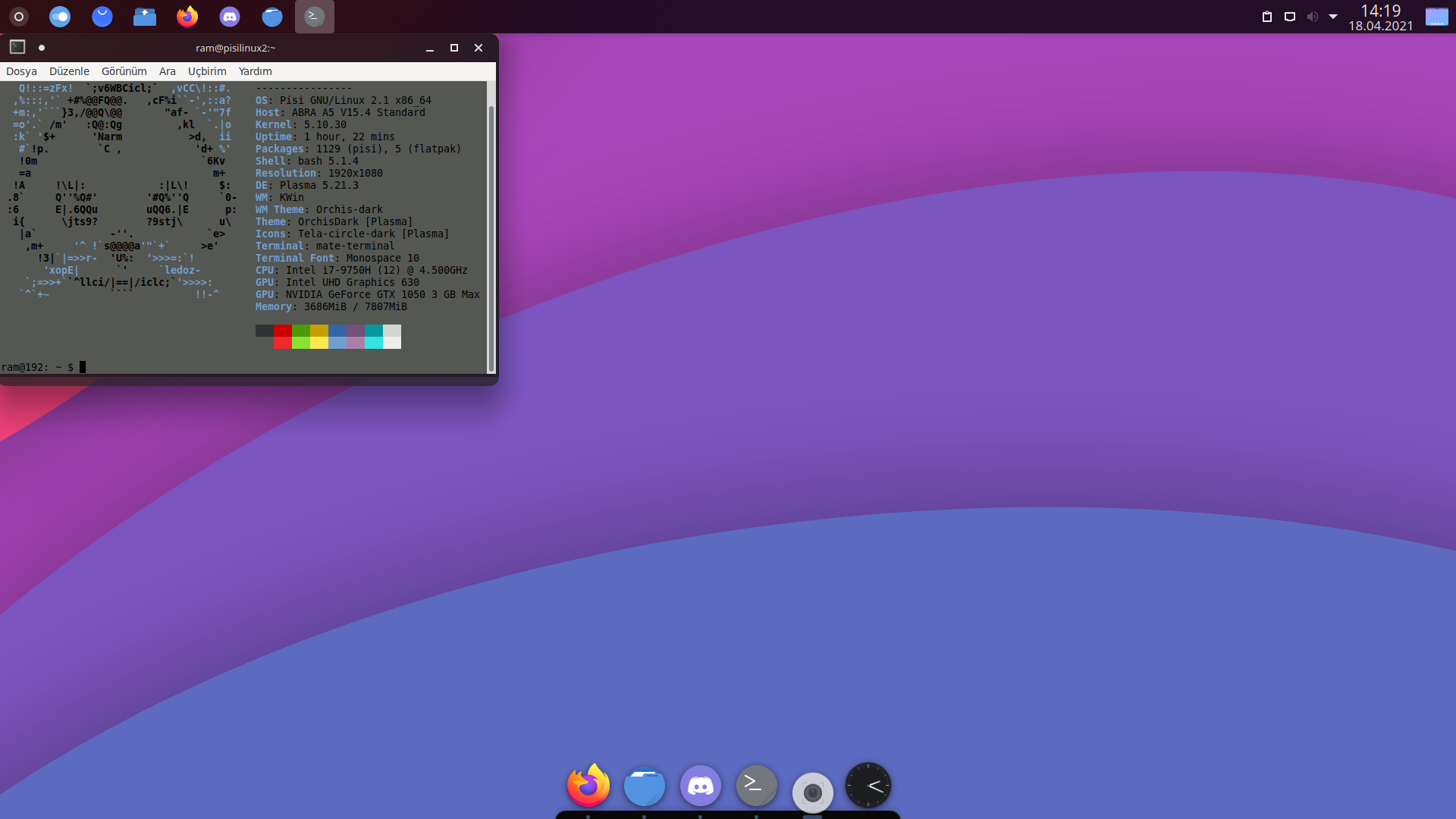

Öncelikle bunun bir beta sürümü olduğunu hatırlatmakta yarar var. Pisi Linux'un bu sürümünde bazı sorunlar ile karşılaştım. Sistem kararlı değildi ve bazı sıkıntıları da var. Mesela KDE Plasma'da iken temalar düzgün çalışmıyordu, ikinci ekranıma görüntü bir türlü gelmiyordu, kurduğum uygulamalar düzgün çalışmıyordu. Bunun gibi sorunlar ile karşılaştım doğrusu fakat bu tarz sorunlara rağmen Pisi Linux 2.2'i genel olarak beğendiğimi söyleyebilirim. Pisi paket yöneticisini bu sürüm ile deneme fırsatına kavuştuğum için de mutluyum. Sistem genel olarak düzgün çalışmakta ve bu sürüm ile beraber depoların daha da zenginleştiğini görmekteyim. Genel olarak bu sürümden memnum kaldım.
Eki Görüntüle 980286
