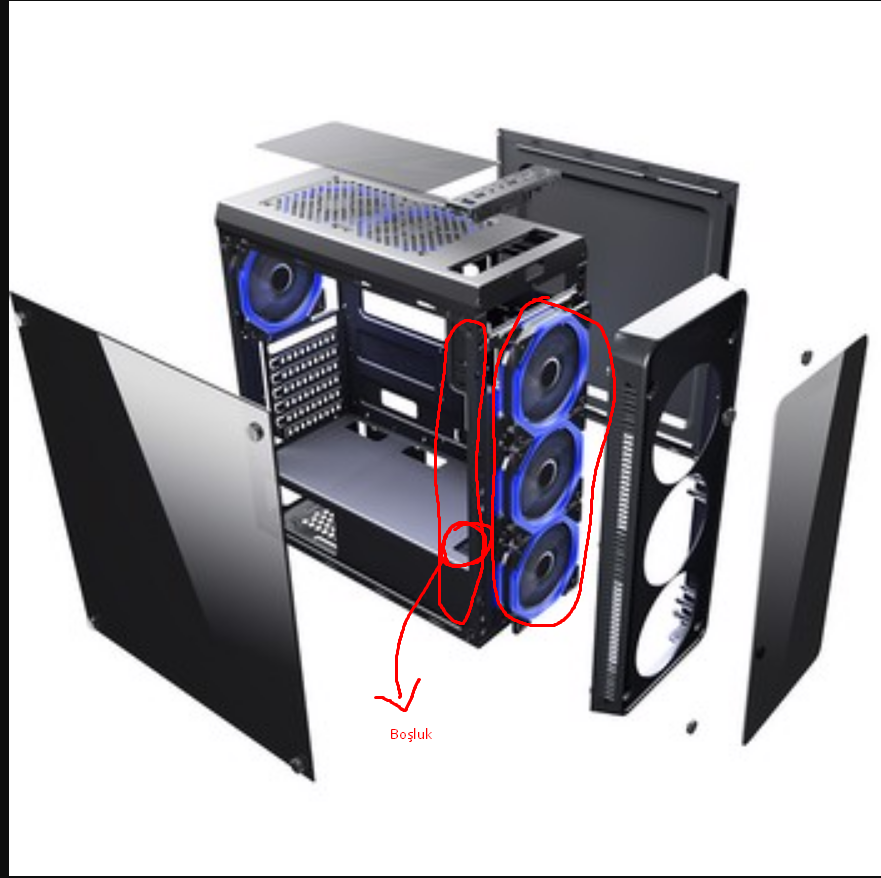

Sitelerdeki bilgileri çok doğru girmiyorlar maalesef. ITOPYA'da kasanı bu şekilde gösteriyor. Keşke markanın kendi sitesi olsa ve daha detaylı bilgi verilse ama bulamadım. Üst kısma sıvı soğutma uyumunun garantisini veremem. Ama ön kısma 360 takılabilir gibi duruyor. Boşluk olarak işaretlediğim kısım radyatör veya fan boşluğu olarak kullanılabiliyor. Tabi kasanda büyük hdd falan kullanıyorsan oradaki boşlukta HDD soketleri vardır. Onlar genelde sökülerek orada boşluk oluşturulabiliyor.
Alacağın sıvı soğutmanın fanlarını fotoğrafta öndeki üç fanın yerine koyacaksın kasanın içine hava üfleyecek şekilde. Radyatörünü kasanın ön iç kısmına montajlayacaksın hortumu yukarı bakacak şekilde. Fanlar kasa dışından havayı alarak radyatöre iletecek, oradan sonra da egzoz fanları işini yapacak. Eğer kasanın üstünde fan yoksa önden artacak olanları da egzoz olarak montelemen iyi olur.
Ama tüm bu varsayımları bu görsel üzerinden yaptığım gerçeğini unutma. Sıvı soğutma hiç desteklememe durumu da olabilir. İşlemcin de 5600x gibi bir düzeydeyse orta kalitede 240mm bile yeterli gelir.

Yukarıya bir şey monte edebilir misin edemez misin hiç bir açıklama maalesef resmi olarak yok. Riskine girip deneyip göreceksin dostum. YUkarıda paylaştığım fotoğraf kasana ait ise eğer yukarıya fan takılabiliyor. Fan olmaması takılamıyor anlamına gelmez. Vidalama kısımları vardır ırada. Ama sıvı soğutma başka bir olay. 25mm fana 25-30mm radyatör de eklenince her kasaya sığmıyor işte maalesef. Ben sadece fotoğraftan bir çıkarım yaptım. Yine kesinliği yok yani öne de üste de sıvı soğutma takıp takamayacağının.
