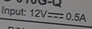

Bunlarda aynı anda çalıştırmam gereken fiber converter ve modemin bilgileri. (Resim attım çünkü işaretlerin bir anlamı olabilir diye. [Sanırım akım türü. :)])
Özetle, çalıştırır mı ya da ilave olarak ne yaparsam çalıştırır? Tekrar teşekkürler :)
12 V çıkış veren powerbank var mı bilmiyorum. Powerbank'in gücü yetersiz kalabilir. Bunun yerine kesintisiz güç kaynağı tercih edebilirsiniz.
Bu konuda pek bir bilgim yok fakat bunu sağladığınız taktirde PC veya laptopu nasıl çalıştıracaksınız? Yoksa sadece telefonlar için mi kullanacaksınız?
Eki Görüntüle 741725
Eki Görüntüle 741728

Powerbankin kendi 12V portundan sendeki bir ürünü çalıştırır. Yapman gereken ona uygun uçlu düz kablo almak, yapmak ya da yaptırmak.
Arkadaşlar tekrar merhaba,
Benim modemin arkasında 12v yazıyordu ondan sebep bu kabloyu aldım. Sizin modemde 9v yazarsa kabloyu ona göre alırsınız.

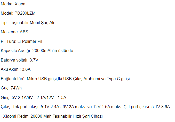

Powerbank olarak da elimde bu vardı. Sorunsuzca çalıştı.
Fikir veren tüm arkadaşlara teşekkürler.
