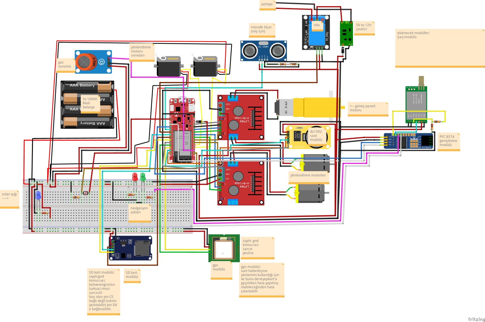

Merhaba, biz Deneyap takımlar dönemi için uydu zeplin adında bir proje geliştiriyoruz. Bu projemizin havada günler boyunca şarj gerektirmeden durması gerekmektedir. Bu nedenle biz de zeplinin altına açılıp kapanabilen piramit şeklinde güneş panelleri yerleştirdik. Fakat bir sorun var, biz güç kaynağı olarak 5V 10000 mAh bir powerbank kullanıyoruz ve bizim bu powerbanki havada aynı anda şarj edip aynı anda kullanabilmemiz gerekiyor ve powerbankin kullanım kılavuzunda "şarj ederken kullanmak powerbanki bozabilir" yazıyor. Buna rağmen bir devre ekleyip çözebilme şansım var mıdır?
Tasarımdaki piller powerbanki temsil etmektedir.

18650 pil ile bms devresi kurun. Bir de buck converter kullanın.
Normal şartlarda evde powerbank kullanırken şarjda iken kullanmak kısa vadede zarar vermez ama bu şekilde sürekli bir döngü olacağı için üretilen enerji tüketilenden az olsa da yüksek olsa da piller her zaman hem şarj hem de deşarj olarak duracak zannediyorum. Pillerin ömrü daha kısa olur, onun haricinde sistemin bozulacağını sanmıyorum.
Teşekkürler hocam.
