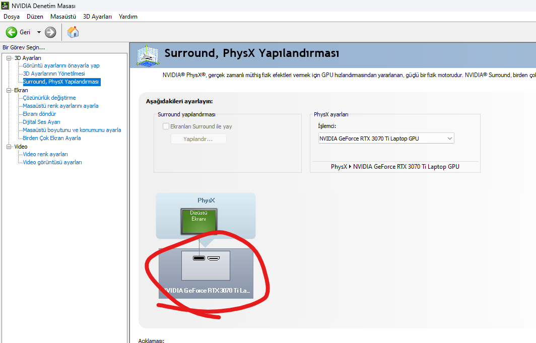

NVIDIA Denetim Masası'ndan PhysX yapılandırması sekmesine girip ekran görüntüsü atar mısınız?
Ona göre kablo atayım.

Laptop geldiğinde ekteki gibi bir alan olacak. Orada Type-C işareti varsa Type-C'den harici ekran kartıyla görüntü alabileceğinizi gösterir. Eğer ki burada Type-C işareti varsa (Ya da DP) Type-C to DP kablo ile 2K 360 Hz deneyebilirsiniz

O zaman cihaz gelince atin, hangi port hangi GPU'ya bağlı ise ona bakalım ve öyle öneri sunalım. IGPU'ya bağlanmış olmayın boşuna.
Laptop geldiğinde ekteki gibi bir alan olacak. Orada Type-C işareti varsa Type-C'den harici ekran kartıyla görüntü alabileceğinizi gösterir. Eğer ki burada Type-C işareti varsa (Ya da DP) Type-C to DP kablo ile 2K 360 Hz deneyebilirsiniz.

O zaman cihaz gelince atin, hangi port hangi GPU'ya bağlı ise ona bakalım ve öyle öneri sunalım. IGPU'ya bağlanmış olmayın boşuna. Eve geçince.
