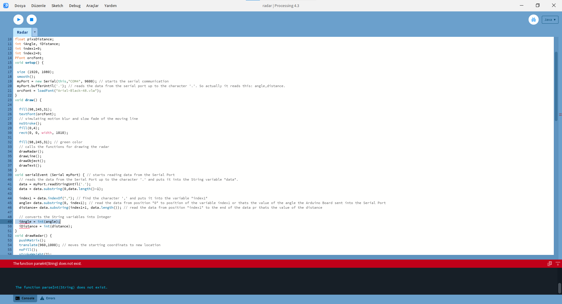

Java Processing'te "The function parseİnt(String) does not exist." hatası
LapuH_1
29 Temmuz 2021
19
Programlama dersi için Arduino projeleri yapmamızı istediler. Ben de radar yapmaya karar verdim fakat Proccesing'te bu kodu çalıştırdığımda "The function parseİnt(String) does not exist." hatası alıyorum.
Java:

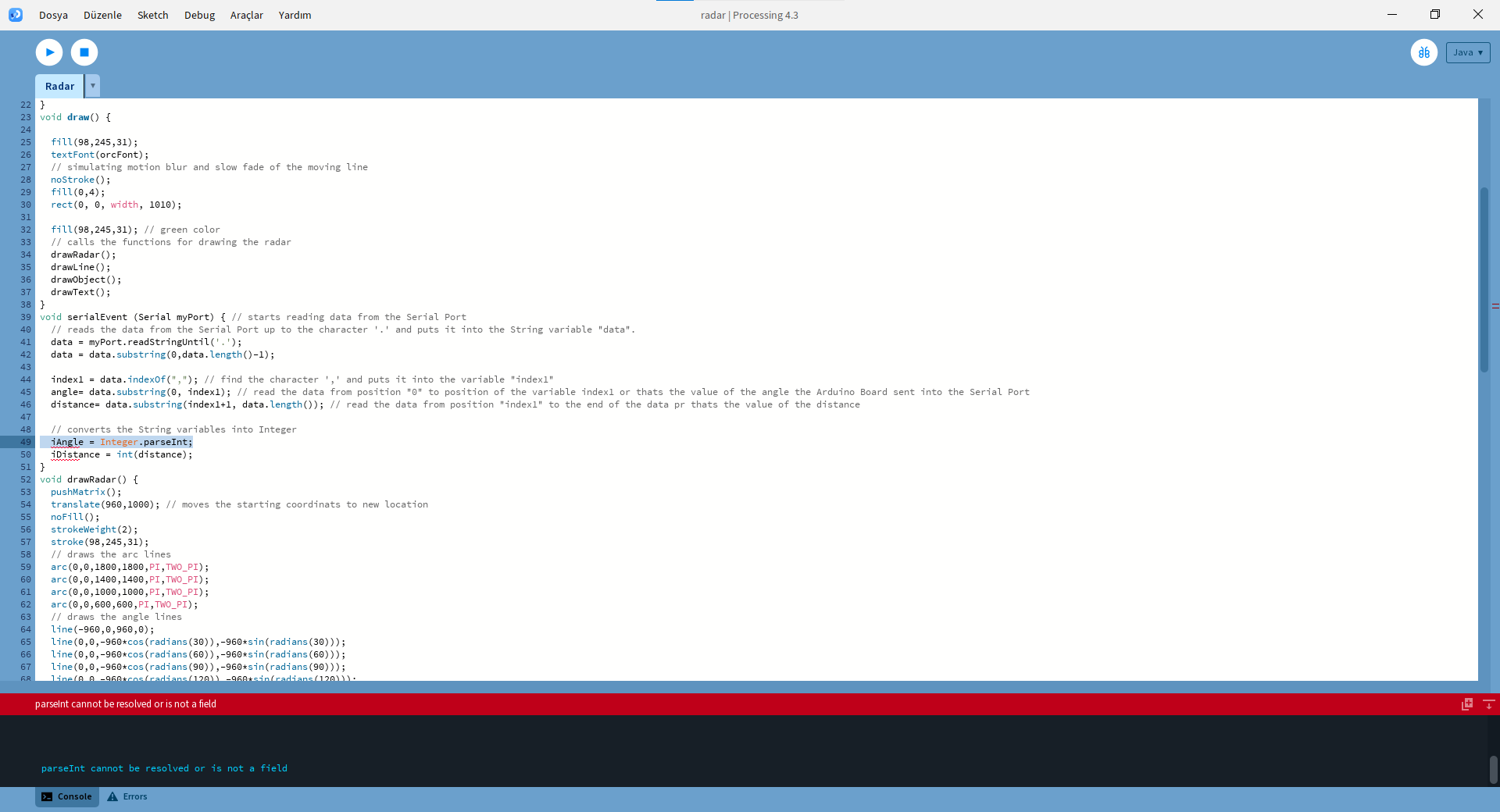

Hata hangi satırda tam olarak hata mesajını atabilir misiniz?
49. satır
    131,8 KB · Görüntüleme: 310
Bu arkadaş Processing diye bir dil kullanıyor imiş, ben daha önce duymamıştım. Bu dilde int(string) şeklinde kullanım geçerli imiş, Integer.parseInt yapmanız çözüm olmayacak diye anlıyorum, sorun gelen string değerinde olmalı.
Ama baştaki satırdaki hata çözüldü gözüküyor.
Bu sefer de böyle bir hata çıktı.Eki Görüntüle 2034387
