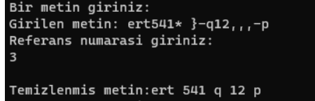

Aynı işlevi noktalama işaretleri yerine ' ' basacak şekilde yazdım lakin noktalama işaretlerini hiç bastırmaması lazım.
Örnek:
    16,9 KB · Görüntüleme: 32
Oradaki karakter boşluk herhalde. Girdiyi alırken terminalde mi görünmesin istiyorsunuz?
Değiştirdiğiniz kodu paylaşın.
