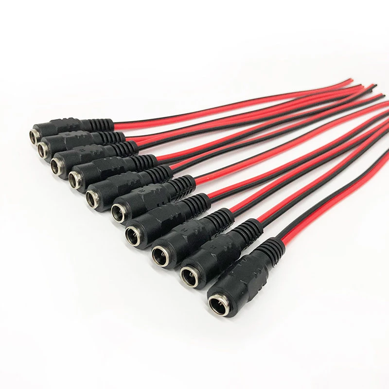

Merhabalar 9V'da istediğiniz gibi parlaklık elde edemezken 14V'da da ledlerinizi öldürürsünüz. Size tavsiyem 12v 1A bir adaptör almanız (modem adaptörü diye de geçer.). Tüm elektrikçilerde bulabilirsiniz. Bağlama konusunda da dişi soket kullanın ve LED'in bacaklarına lehimleyin.

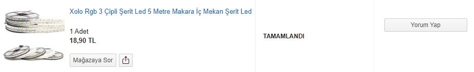

12v kumandalı RGB şerit LED temin edebilirsin. Vakti zamanında 18 TL'ye 5metre almıştım kumanda güç kablo olarak.
Aynı fiyata bulman imkansız ama 1 metrelik temin edebilirsin benzer üründen.
