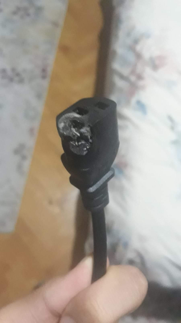

Merhaba, 5 senedir kullandığım bilgisayarımda PSU kablomun yandığını fark ettim PSU girişinin içini temizleyip yeni bir kablo aldım ve kullanmaya devam ediyorum herhangi bir sıkıntı olur mu bundan emin değilim benzer olaylar yaşamış olanlar yardımcı olabilir mi?
Ekran kartım 450W isteyen bir ekran kartı benim PSU ise 700W.
şuan kablo elimde değil o yüzden bunu internetten aldım benim kablomda bu şekilde yanmıştı
Hocam bu durum kotu bir sonuc dogurabilir. Ben olsam PSU degistiririm.
şuanda yeni bir psu alabilecek durumda değilim o yüzden kablo yenilemeyi düşündüm çünkü 4 5 yıldır aynı kabloyu kullanıyordum

Şu an kablo elimde değil o yüzden bunu internetten aldım benim kablomda bu şekilde yanmıştı
Hocam attığınız resimdeki kablonun yanma nedeni kablodan kaldırabildiğinden fazla akım geçtiği ve kablonun da bunu kaldıramayıp ısındığı için yanmıştır muhtemelen. PSU değiştirmenizi öneririm kesinlikle. Yeni PSU alabilecek durumda değilseniz de kablo da değiştirseniz yine tehlikeli olacaktır sizin için.

hocam peki üstte de yazdığım gibi ekran kartım 450 400w istiyor benim psum ise 700w yani gereğinden fazla yine de bu tip durumlar olabiliyor yani
Hocam peki üstte de yazdığım gibi ekran kartım 450 400W istiyor benim PSU ise 700W yani gereğinden fazla yine de bu tip durumlar olabiliyor yani
Hocam benim çözemediğim 450W çeken bir ekran kartı yok ki. Ben mi yanlış biliyorum, en fazla 120W diye biliyorum ben. Ayrıca işlemci de watt çeker unutmayın. Ekran kartınız nedir?

Cougar CMX700 700 W Power Supply var kaliteli bir marka olduğunu düşünüyorum ekran kartım ise gtx 960 4gb​
