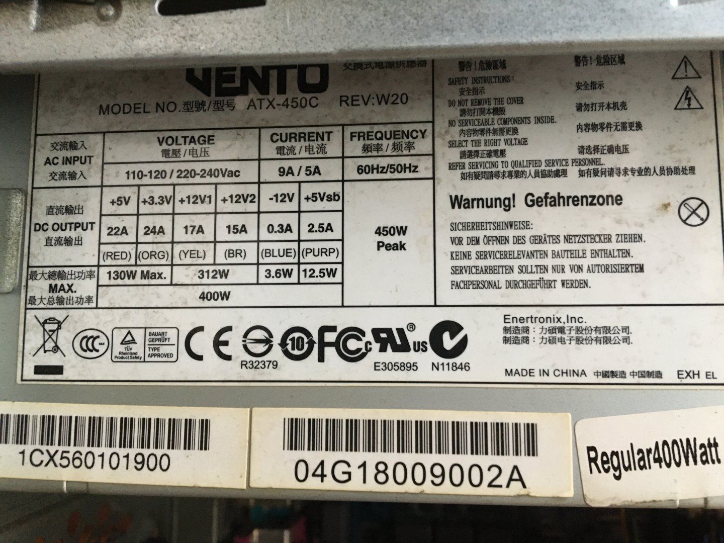

Bilgisayarımda hiç sistem zorlamayan bir oyun olan Loop Hero'yu oynarken 1-1 buçuk saat sonra kasadan “TAK” diye şiddetli bir ses geldi ve kapandı bilgisayar. Sigorta da attı. Sonra bir yanık kokusu geldi, açtım kasanın içini baktım nereden geliyor diye. PSU'dan geliyordu. Hiçbir şey olmadı o arada farklı olarak. 2-3 aydır kullanıyorum, neden böyle olmuş olabilir? Bir daha açmamam lazımmış sanırım yine aynı şey olmaması için. Ancak bu nasıl düzelir ve neden olmuş olabilir?
Ekstra bir soru: Loop Hero'da bayağı ilerleme katetmiştim, Save almış mıdır? Epic'ten oynuyordum.
Baktığım şey başka bir şey değilse, ATX-450C

PSU bugünün şartları ile bakıldığında kaliteli değil, evdeki şebeke ne durumda topraklama hattı ve stabilite yerinde mi?

Bugünün şartlarında kaliteli değil ama bilgisayar parçaşarı da aynı şekilde kaliteli olmadığı için sıkıntı olmaması gerekmez mi? Ayrıca neden şimdi anlayamıyorum.
Bir sıkıntı yok gibi, yerinde.

Eki Görüntüle 1329550
Akıma dayanamayıp deler mi direncin yolunu sonra pat diye gider sistem. Anakart vs sağlamsa sıkıntı yok psu değiştir yoluna devam et. Loop Hero save almış mıdır bilmem ama büyük iht almıştır :d
Bugünün şartlarında kaliteli değil ama bilgisayar parçaları da aynı şekilde kaliteli olmadığı için sıkıntı olmaması gerekmez mi? Ayrıca neden şimdi anlayamıyorum.
Eskiden bugüne elektrik akımı ve güç tüketimleri de programlar doğrultusunda değişti, sorun olabilir zaten ömrünü doldurmuştur PSU. Yeni bir PSU ile deneme yapın, büyük ihtimal beraberinde bir parça götürmemiştir ama kontrol etmekte yine fayda var.
